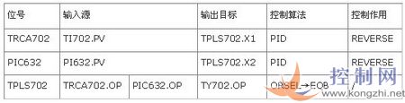

    2.1选择控制的组态
    图1是某炼油企业烷基化装置的部分控制流程图,工艺操作原则是:酸再生塔进料气化器E-2出口设温度调节回路TRCA702,通过调节1.0MPa加热蒸汽来保证再生氢氟酸的需要,但E-2在氢氟酸的作用下,当管束温度过高时腐蚀将
                                  图1 低选回路操作流程图
    大大加快,因此又设加热蒸汽压力调节回路PIC632,将蒸汽压力控制在0.7MPa,即两个参数控制一个调节阀,反而言之,该调节阀的开度将同时影响两个参数,经过研究工艺条件,决定使用选择控制系统来实现控制目的。
选择控制系统可以在被控变量(输入)和控制器之间放置选择器,也可以在控制器和操纵变量(输出)之间放置选择器,而选择器的逻辑又可以分为高选和低选。对于本控制方案,我们选择在两个调节回路的输出之间引入低选器。其逻辑关系可以表述为:u0=min(ui1,ui2,…)。低选器输出两者间较小值,并以该值控制调节阀的开度。

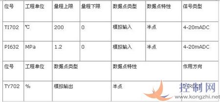

    首先,根据测量点和控制点的需要建立数据点。该回路有两个输入信号,分别接收E-2入口蒸汽压力测量信号和出口混合物温度测量信号,有一个输出信号,控制蒸汽入口压力调节阀,因此需要建立两个模拟输入数据点和一个模拟输出数据点。其组态内容见表1:
                                 表1 输入/输出数据点组态表
    然后,建立三个调节控制点,分别用于实现压力控制、温度控制、选择输出等功能。TRCA702和PIC632选择的算法是PID;TPLS702选择的算法是超弛选择(Override Select,缩写为ORSEL),并进一步选定详细算法为EQB,即低选。将TRCA702的调节输出(TRCA702.OP)目标定义为TPLS702的第一个输入TPLS702.X1,PIC632的调节输出(PIC632.OP) 目标定义为TPLS702的第二个输入TPLS702.X2,而TPLS702的调节输出(TPLS702.OP)目标定义为TV702.OP,见表2。
                            表2 调节控制点组态表

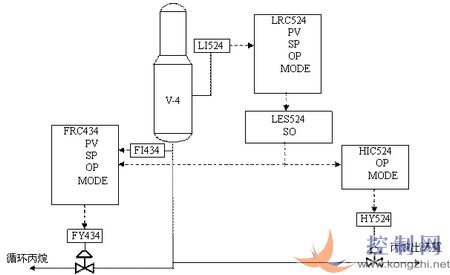

    图2是某石化企业烷基化装置丙烷汽提塔液位控制流程图,其工艺操作规程是:丙烷汽提塔V-4的液位(LRC524)在正常操作时是单参数调节,直接远程遥控出装置的丙烷量,另外一路丙烷循环量则进行单回路流量调节(FRC434),当开工时或丙烷产量过少时,停止丙烷出装置,而由塔液位与丙烷循环量组成串级调节。
    该控制方案实现的难点在于主回路LRC524的输出并非简单地同时输送到两个副级回路FRC434和HIC524,而是应该由操作员根据生产情况切换选择。由于TPS系统中没有这种手动选择算法,因此该控制回路不能直接实现。我们考虑
                              图2. 丙烷汽提塔液位控制流程图
    用逻辑数据点来模拟一个软开关的作用,用于控制LRC524的输出是传递给FRC434还是HIC524。

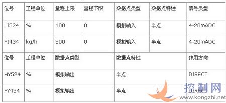

第一步,根据测量点和控制点的需要建立数据点。该回路有两个输入信号,分别接收V-4的液位和循环丙烷的流量的测量信号,有两个输出信号,分别控制循环丙烷的流量调节阀和出装置的丙烷流量调节阀,因此需要建立两个模拟输入数据点和两个模拟输出数据点。其组态内容见表3:
                             表3 输入/输出数据点组态表

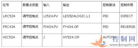

    第二步,根据需要建立三个调节控制点,分别用于实现液位控制、流量控制和遥控输出,这些调节控制点的主要内容见表4。
                   表4 调节控制点、逻辑点和旗标量点组态表

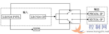

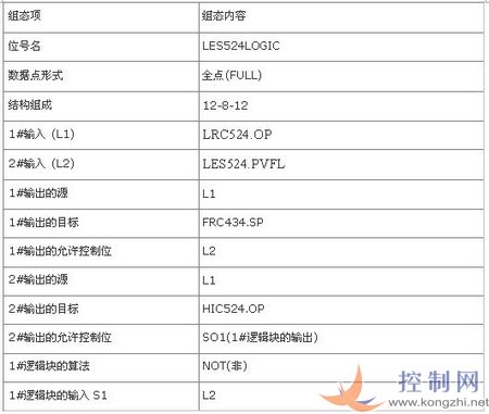

    再建立一个逻辑点LES524LOGIC和一个旗标量点LES524,用于实现软开关的切换功能,逻辑点的结构选择选项3(12-8-12),即有12个输入,8个逻辑块和12个输出。本控制方案实现的关键在于逻辑点的组态,图3是逻辑点的功能示意图,从图中可以看到,LRC524.OP的输出允许位由LES524.PVFL控制,由于两个输出允许位之间是“非”的关系,从而保证在任一时间LRC524.OP只能传递到一个目标。表5则是逻辑点中组态的主要内容。
                          图3. 逻辑点LES524LOGIC功能示意图
    表5 逻辑点主要组态内容一览表

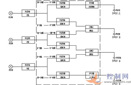

    上图是某石化企业连续重整装置再接触系统的控制方案图,控制要求是:调节器PIC249控制输出的一路控制调节阀PV249,另一路与PIC259控制输出的一路进行低选,选中的输出控制调节阀PV259;调节器PIC270控制输出的一路控制调节阀PV270B,另一路与PIC259控制输出的另一路进行低选,选中的输出控制调节阀PV270A。根据控制方案图,可以采用2.2章节中的组合方法进行组态。

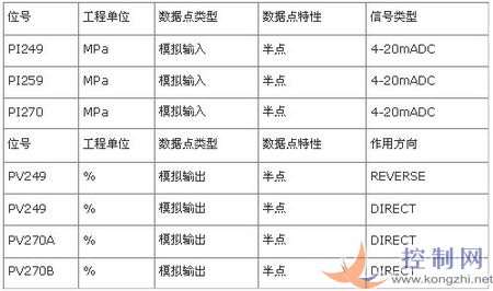

    第一步,根据测量点和控制点的需要建立数据点。该回路有三个输入信号,分别为三个压力测量信号,有四个输出信号,分别控制四个调节阀,因此需要建立三个模拟输入数据点和四个模拟输出数据点。其组态内容见表6:
    表6 输入/输出数据点组态表

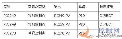

    第二步,建立三个常规控制点(Reg Ctl),分别用于实现3个压力控制回路的调节输出,这些常规控制点的主要内容见表7。
    表7 常规控制点组态表
    第三步,建立六个常规PV点(Reg PV),分别用于实现3个压力控制器调节输出的分程和线性化,这些常规PV点的主要内容见表8。
    表8 常规PV点组态表
    第四步,建立四个常规控制点(Reg Ctl),其中两个用于实现低选,另外两个用于实现手/自动切换。这些常规控制点的主要内容见表9。
表9 常规控制点(低选)组态表
