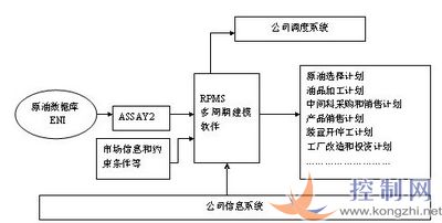

    计划优化系统包括三个模块:ENI原油数据库、Assay2原油切割软件、RPMS计划优化软件。模型覆盖了大连石化分公司的所有工艺生产装置。图1下是计划优化系统的结构图。
          图1 计划优化化系统结构
    系统主要由三部分组成,原油数据库ENI、原油切割工具ASSAY2及多工厂多周期建模软件RPMS。
    系统将以企业利润最优为目标,采用混合整数规划及非线性数据递归方法,求解短期计划或长期战略规划,如原料选择、产品调合优化、生产计划、投资计划、库存和供应管理、技术评价、确定装置的规模或扩建研究、投资研究等,建立最佳生产运行方案,准确地为生产经营提供采购、销售、装置运行、操作条件等最佳决策,进行全厂和单装置效益分析,实现企业经济效益最大化。

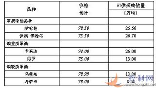

    2007年二季度原油采购价格高,部分产品价格倒挂,炼厂必须通过精打细算,生产更多的高附加值产品,才能降低原油加工风险。目前,市场上偏重质的原油价格与轻质原油价格差距较大。如果只采用轻质原油,能够满足产品质量和数量要求,但成本较高;如果采用偏重质原油,成本较低,但会生产部分减压渣油产品,这部分产品价格较低。因此如何合理地搭配轻质原油和重质原油的比率,又能使产品质量和数量满足要求,同时还要降低总体成本,是炼油企业普遍关心的问题。

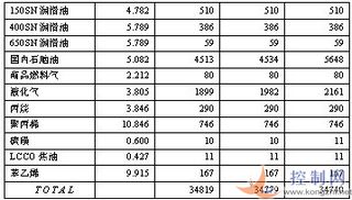

    原油加工结果比较
    产品产量比较报表

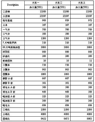

    装置运行结果比较报表

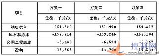

    利润结果比较报表
    运算结果分析
    在方案一下亏损:12665/37097*1000=341元/吨
    在方案二下亏损:13790/37097*1000=372元/吨
    在方案一下亏损:14533/37097*1000=392元/吨
    由此可以看出,利用计划优化软件运行的结果比人工制定的方案每吨油成本节约为31元和51元。
