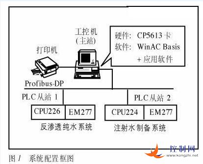

  1. 系统配置框图
  控制系统由一台工控机配CP5613通信卡和WinAC软PLC为主站,以S7-200 系列的PLC为从站。该系统的配置框图如图1所示。
  2. 系统配置特点
  根据这种水制备系统的技术要求,现场实时控制采用S7-200系列PLC——CPU226和CPU224,再加扩展模块EM222、EM231和 EM232,通过EM277从站模块,作为从站上挂到Profibus-DP现场总线。这样的配置成本较低,从站可以不依赖于主站独立运行。上位机监控采用WinAC软PLC作主站,用微软的Visual Basic(VB)或西门子的ProTool/Pro软件开发监控画面,这符合水制备系统的实时控制和动态监视要求,实现过程也比较容易,因为主从PLC之间的通信接口可通过WinAC实现,而无须费力去开发。
