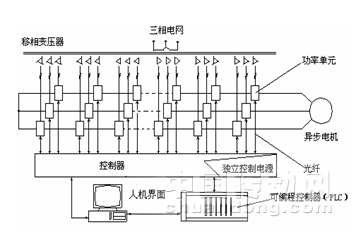

  (1)JD-BP37—280T型高压提升变频调速器采用西门子IGBT为主控器件,采用先进的矢量控制变频调速技术,以DSP单片机为核心,精心巧妙科学的程序逻辑,以彩色液晶触摸屏为人机对话界面,科学人性化的界面语言,全中文的语言显示,便于操作及查询。高可靠性、易操作、高性能的四象限运行的高压提升机变频器,即可用于鼠笼式电机也可用于绕线式电机,即可用于新矿井安装,也可用于老矿井改造。新风光高压提升变频器,采用若干个低压逆变器功率单元串联的方式实现直接高压输出,所用的6KV高压提升变频器,变压器有18组付边绕组,每相分为6个功率单元,三相共18个单元,采用36脉冲整流,输入端的谐波成分远低于国标规定。高压提升变频器系统结构图如下图1示。功率单元电路结构2示。
图1 高压提升变频器系统结构图
图2 功率单元电路结构
  高压提升变频器是整个电控系统的一个核心部分,它具有与电控系统相适配的各种接口。它接受操作台电控系统的操作命令,包括开停机、正反转、抱闸信号及速度命令,急停命令,安全回路启动,按照操作命令进行,同时它又将运行状态,包括工作频率、电机电流、电源电压、电流及故障信息随时送给电控系统。变频器本身又将工作信号及工作状态自动记录以备查阅,依据用户要求连接打印设备,每班数据打印,形成设备报表。变频器的所有输入、输出接口均进行了隔离,避免对变频器引入干扰。当电机处于负力提升时,变频器实时检测进行能量回馈电网。

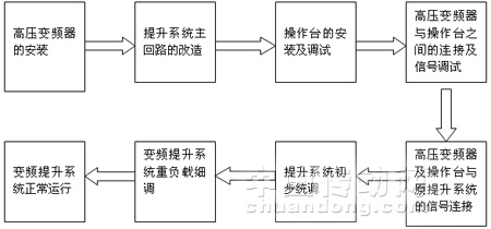

  (3)再进行操作台的固定安装,连接操作台与变频器之间的连线,调试操作台与变频器的信号传递,正常后把变频器和操作台联入到原操作系统中统调,带重载调试这是改造中的重点部分。整个改造工程流程图如下:
图4 改造流程图
