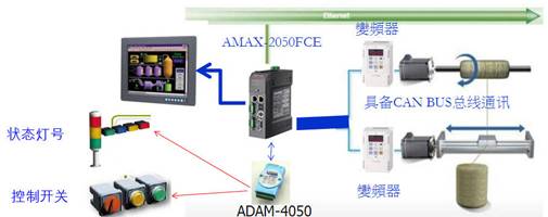

  系统架构图:
  系统描述:
  新开发的全自动络筒机采用研华FPM-3060G彩色触摸显示器,人性化的菜单操作方式,可根据客户需求对络筒工序参数进行编辑、修改、储存和参数加密等操作。
  该系统采用研华具CAN总线通讯的AMAX-2050 FCE,实现多轴变频电机运动控制工艺。并借助AMAX-2050 FCE高速运算处理的特点处理复杂的数据信息,并且海量的内存存储满足了储存大量生产数据的需求,多样化的通讯接口连接多样的传感器,准确地监测所有随机的纱线张力变化。通过人机界面的显示输出,清晰地显示出复杂的操作工艺画面。
