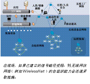

  WirelessHART具有独特的自组织网状网络,在信号受阻时,WirelessHART可以动态地重新选择传递路径,大大提高了数据传递的可靠性。工厂层面上常常会出现通讯故障,这种“绕行工作”的能力可以使其不受影响。除了任何类型的组态数据外,WirelessHART还包括“状态和数值”数据,这样可以使用户深入了解其测量值是否有效,确保所报告数值的准确性。
  在遇到高层建筑和脚手架,或是临时停靠的卡车等障碍物等挡住了已经建立的信号路径时,无线网状网络的自组织能力便体现出其价值。网络只要寻找传送信号的新路径并使其到达网关。因此网状网络显得更为坚固耐用。

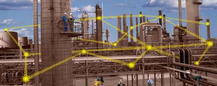

  网状协议也可以减少需要的网关﹝传送接收机﹞数量,因为每一台设备均起收发机的功能,可以转发不在网关视线内且来自其它设备的消息。这样,无线现场网络可以方便地调度网络上的设备,因为不必再进行视线通讯系统要求的现场勘察。

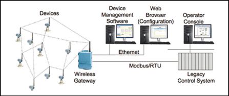

  粗看起来,工厂中的DCS系统可能显得有些过时,似乎并不支持无线设备。但是通过使用“无线网关”的方法,可以解决这个问题。无线网关可以接入现有的系统,无论这个系统新旧与否。事实上,WirelessHART网关甚至还可以用于不支持WirelessHART的控制系统之中。
  由于无线网关支持Modbus/RTU、Modbus/TCP,也可以支持OPC,故无线网关也可以用于传统的控制系统。这些控制系统尽管缺少本系统的无线支持,但可以根据无线变送器来提供过程变量。此外,预先安装在无线网关内的HTTP 网络服务器可以从一般的网络浏览器来设置WirelessHART网络,无需获得控制系统的支持。
  智能设备管理软件可以与传统控制系统并行使用,现场仪表与设备管理软件之间可以有效地通讯所有的与设备有关的信息。这样,运行多年的老设备也可以分享从无线设备和管理系统带来的利益。
无线网关通过无线变送器使老系统接收过程变量

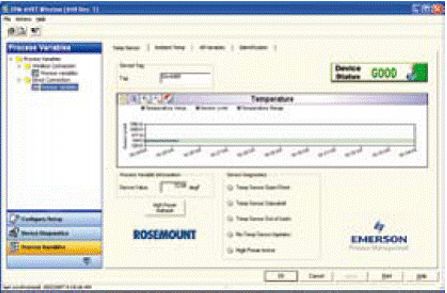

  每次工厂增加新的无线变送器或更新无线变送器的版本时,只要将设备的EDDL复制到系统中,就能确保软件同步更新了。通过EDDL文件,设备管理软件能够把设备信息生动地展示在屏幕上,用户还能打开帮助文件和图片,获得更多内容。
