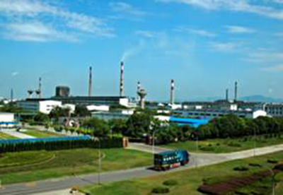

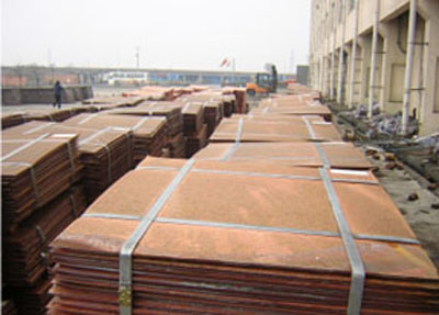

  贵溪冶炼厂位于江西省贵溪市,是中国最大的铜冶炼基地,主要生产阴极铜和硫酸等,2008年其产量可达70万吨。
  用户
  江西铜业集团公司(贵溪冶炼厂的母公司),成立于1979年7月,是中国有色金属行业集铜的采、选、冶、加于一体的特大型联合企业,是中国最大的铜产品生产基地和重要的硫化工原料及金银产地。

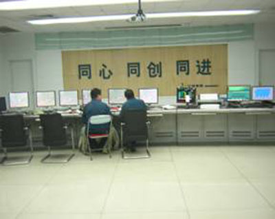

  贵溪冶炼厂选择了艾默生的PlantWeb数字化工厂自动化方案。该方案使用基金会现场总线(FOUNDATION Fieldbus,Ff)技术,而且大量使用了总线型智能化现场设备,以获取最新的技术所能带来的最大好处。其方案包括:
  DeltaV? 过程自动化控制系统
  AMS智能设备管理软件 (包括ValveLink高级诊断软件插件)
  Rosemount?罗斯蒙特压力及848T温度变送器(全部采用基金会现场总线型仪表)
  Fisher?费希尔阀门和总线型数字阀门定位器 (DVC)
  尽管刚开始的时候人们对诸如现场总线等新技术有些担心,该项目从开工到顺利投产仅用了9个月,这在贵溪冶炼厂新装置投产的历史上所花时间是最短的。之所以能取得这样的成绩,主要是艾默生提供了充分的培训,让用户很早就了解和掌握了基金会现场总线的技术。
  采用PlantWeb方案和基金会现场总线技术,可以减少电缆和接线端子,使得现场安装工作更快;总线型智能现场设备都有自动检测功能,这大大缩短了回路检查时间;现场设备的调试也非常容易。所有这些使得工厂的开车时间比以往大为缩短。经过对比,该项目的开车调试时间比以前类似项目缩短了50%。该项目在如此短的时间内顺利完成,这是客户体会到的使用基金会现场总线技术的最直接的好处。
  数字化智能化的总线型现场设备比传统的模拟设备有更高的精度,这在要求尽可能精准的关键流量和温度测量场合是非常有用的。同时,这些智能设备给工厂操作和维护人员提供了有效的预测诊断信息,大大提高了他们工作效率,使得工厂的运营资源减少50%。
