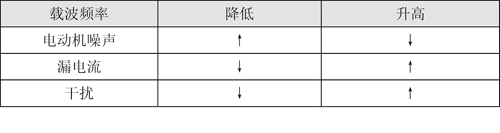

2 载波频率的调整
    变频器的信号调制是脉宽调制,其基本方法是:对输出的电压脉冲波,其脉冲的上升沿和下降沿都是由正弦波和三角波的交点所决定的。在这里,正弦波称为调制波,三角波称为载波,三角波的频率就是载波频率。
    在PWM电压脉冲波序列的作用下,电流波形是脉动的,脉动频率与载波频率一致,脉动电流将使电动机铁心的硅钢片之间产生电磁力并引起振动,产生电磁噪声。改变载波频率时,电磁噪声的音调也将发生变化,所以,一些变频器对于调节载波频率的功能,称为“音调调节功能”。
    载波频率越高,因线路相互之间,以及线路与地之间分布电容的容抗越小,由高频脉冲电压引起的漏电流越大。
    载波频率对其他设备的干扰主要是由于高频电压和高频电流引起的。载波频率越高,则高频电压通过静电感应对其他设备的干扰也就越严重;高频电流产生的高频磁场将通过电磁感应对其他设备的控制线路产生干扰;高频电磁场具有强大的辐射能量,使通讯设备等易产生扰动信号。
    因此,可以总结出以下载波频率特性(见表1)。
                               表1   加减速时间的切换
    在上述三个因素中,电动机噪声是最直接的、最明显的,尤其是在楼宇控制中,为此有些变频器还提供了“柔声载波频率”,即在变频器运行过程中,能自动地变换载波频率,使电磁噪声变成具有一定音调的较为柔和的声音;有些变频器提供了“电动机音调调节”,同样可以改变电动机运行时的音调。
    如果在上述因素不对变频器造成任何影响的情况下,用户可以选择载波频率自动调整功能,此时变频器能够根据机内温度等自动调整载波频率,并在变频器实际最高工作载波频率(用户可以设定)内选择一个最优值。
