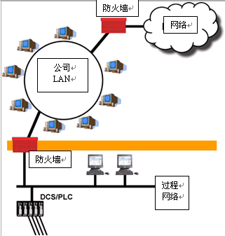

  为了在这些情形下对数据加以保护,如今工厂一般会采用分层的方法来保证通信安全。
  防火墙可以作为分层安全措施的一部分,用来保护过程数据以及系统免遭外部攻击。
  在这个例子当中, 第一层安全防护是高质量、工业级的防火墙,处于因特网和公司的局域网(LAN)之间; 第二层是第二道防火墙,连接公司LAN和过程控制网络。过程控制网络由DCS/PLC,自动和优化分组,历史数据记录仪和数据库组成。每道防火墙都为它连接的两个网络之间提供一道电子安全屏障,阻挡未经授权的或具有潜在危险的信息。
  然而,商业防火墙根据设计通常是同因特网协议而非控制系统通信一起工作。 这一点常常让人们感到紧张,因为他们担心设备会收到来自于网络方面的攻击――或者网络通过设备收到攻击。

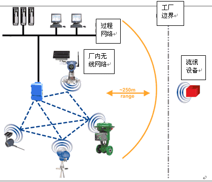

  无线系统无需物理性干扰即可被攻击, 这是人们常常觉得无线比有线系统安全性差的一个原因。 但是事实上,无线和有线系统同样易受攻击。
  关于无线系统的一个常见的误解是,假如一个流氓设备处于无线网络的覆盖范围,它很容易被连接到附属的过程控制网络中去。事实上却不是这样的,这一点在后面有更加详细的讨论。另外,这些低功率无线设备一般来说必须处于非常近的距离范围内(大约750英尺或250米)才能进行通信。这个距离范围十分有限,对于外部设备而言要对工厂内部的无线网络产生干扰是很困难的。
  无线网络有限的覆盖范围使攻击很难成功。
