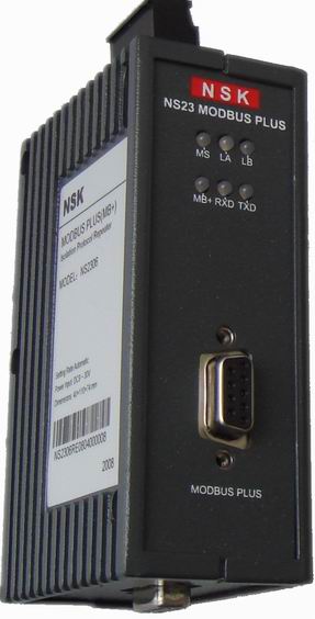

勾股通信 NS2306RE Modbus PLUS(MB+)总线隔离中继器--可代替施耐德的RR85
厂商:控制网
  发布时间:08-07-09 08:25
勾股通信 NS2306RE Modbus PLUS(MB+)总线隔离中继器--可代替施耐德的RR85 产品简介:
NS2306RE产品参考Modicon的RR85系列MB+中继器产品的功能,采用多项最新技术研发而成的MB+总线中继器,可用于连接两个或多个MB+总线网段。在功能上可以代替NWRR85001等产品。此产品具有的优点有:体积小、低功耗、工业级设计、电源适应性、优美的外观与导轨式安装机壳等。
详细介绍:
NS2306RE产品的总线接口采用DB9-F同轴接口,符合MB+总线规范。支持MB+总线速率,在性能上与NWRR85001产品相当。
采用NS2306RE可以增加MB+总线的节点数量,或通过中继器的地线隔离与数据再生提高产品可靠性,或增加总线的传输距离。
主要特点和优势:
? 线路容量:单路MB+总线
? 总线接口:2个DB9-F
? 中继类型:协议型,MB+总线
? ? 输入电源:DC9V-DC30V, < 2W ;空载典型值DC24V@80mA 连续
? LED状态:光口线路,数据口、电源指示、运行指示,告警
? 告警输出:继电器接口,24V@1A,125VAC@0.2A
? 机壳结构:D35mm导轨式,40x 110 x 74(mm)
? 机壳工艺:金属铸造;防护等级:IP40
? 振动特性:符合IEC68-2-6
? 重 量:约500g
? 温湿特性:工作温度,-35℃ ~ +75℃;湿度:95%无凝露;
? 存贮温度:-45℃ ~ +85℃
? 符合标准:Modbus+ SPECIFICATIONS
? 电磁兼容:EN61000-4-2(8KV机壳静电)
EN61000-4-3,ENV50204(抗电磁干扰10V/m在10KHz-1GHz)
EN61000-4-4(2KV快速脉冲群)
EN61000-4-5(共模1KV,差模2KV浪涌)
EN55022(辐射符合 class B)
