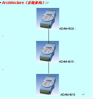

    HFB系列吹塑机中有部分测温点需采集(铠型热电偶),依旧不同的系列有16点、10点、8点,这些热电偶信号由ADAM-4018进行采集;该系列控制系统为松下PLC;该系统软体部分由该机械公司用VC自行编写。
系统要求:
■年用量ADAM-4018为500块
■ADAM-4520为250块
研华解决方案:
1.ADAM-4520*1pc
2.ADAM-4018*2pcs
选用研华产品:
1.ADAM-4520
2.ADAM-4018
系统原理图:
