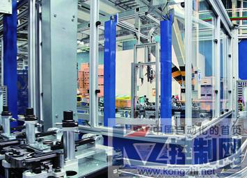

LCA公司最近开发的转向轴装配线面积约为120平米,整条线都使用PC控制技术。生产过程在与客户密切合作下实施。PC控制技术具有可精细扩展和模块化设计的特点,因此在应用中具有高度灵活性,实践证明在这一过程中十分有益。Rainer Polzl继续说道:“高度重视客户需求是LCA自动化公司的特点之一。我们特别短的开发时间只能通过在用户有最终产品原型的阶段开始进行机器设计才能够实现。最终产品的连续优化必须与相应的机器设计调整同时进行。灵活的控制技术为这类修改提供了最佳支持,它可以采取附加工艺步骤或新的轴配置形式。”
LCA 自动化集成系统股份公司负责项目规划和控制工程的Rainer Polzl(左)和总经理 Christoph P. Rennhard 正在检查装配结果

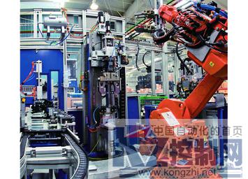

在这一方法基础上,公司能够在仅仅8个月时间内就实施了整条转向轴装配线。该装配线有三个手动‘进给站’,每个组件都放在全自动输送系统的工件搬运机构上。搬运机构随后经过每个加工站。在其中一个工作站,管状原料被压制和成型,在这之前,它与其它组件连接,给它加润滑脂和润滑油。在每个加工站,要对尺寸精度和功能进行检查。例如,需要对所有所需的部件进行检验是否符合热加工中规定的力。这样可确保工件质量非常可靠,并识别出废品。然后将相应的信息分配给具体的工件搬运机构。复杂的最终检验在一个测量站中完成,它也是LCA专业知识中最重要的部分,Rainer Polzl解释说道:“一方面,汽车转向组件必须无背隙,另一方面,连接不能太紧,否则会在发生事故时妨碍‘伸缩’。大约三年前,我们将这一需要丰富专业知识的测试从专用控制系统迁移到基于PC的系统中。”

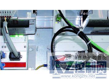

四台 C6930 控制柜式工业 PC — 每台配备一个电池组和 UPS— 构成装配线控制系统的核心

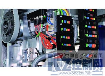

紧凑型设计通过驱动技术 —这里是一台 AM3000 伺服电机— 和用于直接采集分布式工艺数据的 EP 系列 IP 67 I/O 端子盒(图片中间)实现
