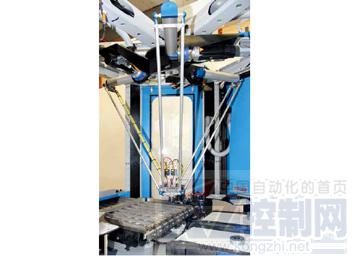

在Bruggli公司的 ATS 测试单元中,一个 Delta 机器人负责完成冲压件的整个搬运工作

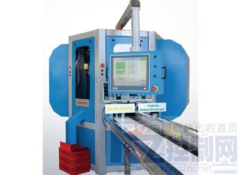

    社会型企业 Bruggli 总部设在瑞士的罗曼斯霍恩,员工约有 650 人,重视残疾人的职业技能培训、继续教育和就业。Bruggli Industrie 工业部们员工人数约占公司员工总数的一半,除了生产其自己的产品(如便携式狗笼和自行车拖车)之外,主要为金属加工行业提供制造和装配服务。为了能够满足越来越高的质量标准,之前在制造过程中使用的视觉检测系统被替换成一个全自动测试单元。该单元由总部位于瑞士圣加伦的 ATS Automation 公司开发,由于该公司在工程、控制和驱动技术以及图像处理领域都拥有深厚的背景,因此,能够一站式为客户提供一体化解决方案。
    通用和方便拆卸的测试单元
    用于汽车行业的特种冲压件使用 Bruggli 系统进行检测。 然而,测试单元实际上是为普遍使用而开发的,如 ATS 首席执行官 Andreas Tobler 解释的那样:“基本单元布局,即工件的进给、测试单元包含测试站和 Delta 机器人以及卸载传送带,被设计成其它工件也能够以较少的转换工作量进行检查。唯一需要修改的是刀柄或抽吸夹持器,当然,还有过程或图像处理软件。”
    Delta 机器人负责测试工件的所有搬运工作,以便检测是否有冲孔和磨削误差、划痕以及钻孔中是否有灰尘和异物。在 Bruggli 的系统中,首先从进料带取出冲压件并放到前面的测试站中,在那里,它通过一个感应接近传感器检查由于物料中存在缺口引起的误差。此外,灰尘通过振动和压缩空气喷嘴清除。接下来是在测试站上进行表面检测,顶部和底部中间有一个折返站。这会带来三个结果,每个结果都满足 30 项测试标准,它们由图像处理系统进行分析,并作为最终结果传送给控制系统。Delta 机器人根据这一数值将测试工件放在两个卸载传送带的其中一个上 ,其中一条传送带是放合格的工件和需要再次检测的工件,另一条是横向废品通道放报废的工件。此外,码垛包含 11 个冲压件,每个冲压件都在“合格的工件”输送带上成形,以便在相应的运输纸箱上进行包装。
    据 Andreas Tobler 所述,其中一个特点是六边形单元设计:“这种建造方法允许打开所有的面,可以更好地访问测试单元内部。Delta 机器人位于中心位置,能够将机器人夹持器以任何给定的作业高度移动到单元内部的各个位置。此外,附加的测试站可在设定模式中被转出去,从而增加了可访问性。”Bruggli Industrie 公司金属职业技术&培训主管 Urs Buschor 就另一个方面进行了补充:“这一结构大大简化并加速了系统的清洁工作。另外,在人体工学方面,适合控制柜安装的 CP6203 面板型 PC 用作操作界面,它可以非常灵活地移动,在其安装臂上进行几乎 360 度的旋转。这样面板就总是触手可及,但不会挡道,例如在维护工作期间。”

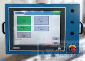

    适合控制柜安装的 CP6203 面板型 PC 配备 19 英寸触摸屏,采用 Intel® Core™ 2 Duo 处理器(2.26 GHz),用作控制计算机和 HMI,操作系统采用的是 Windows XP,控制软件使用的是 TwinCAT NC I。Andreas Tobler 论述道:“对我们来说,主要优点是预配置的机器人运动学功能,它能够显著简化工程过程。TwinCAT 运动学转换功能库(级别 3)为一个 Delta 机器人提供了一个性能卓越的解决方案,特别是,如在我们这种情况下,当它被设计用于以高速度、高效地输送工件,并具有比较简单的机构。在大约三年前开发过程开始时,Beckhoff 是唯一一家能够提供开放式控制系统的供应商,有了 Beckhoff 之后,所有的要求都可以使用根据我们自己的 Delata 机器人机构量身定制的特定运动学模块得到满足。”
适合控制柜安装的 CP6203 面板型 PC 配备 19 英寸触摸屏,为清晰显示由 TwinCAT HMI 软件创建的可视化界面提供了足够的空间

    Andreas Tobler 证实了 PC 控制技术的优点:“为了确保优化每个作业状态中的机器安全,我们选择了全面的 TwinSAFE 安全解决方案。该解决方案由 EL6900 TwinSAFE PLC、四个 EL1904 TwinSAFE 数字量输入端子模块和一个 EL2904 TwinSAFE 数字量输出端子模块组成。此外,还有用于 AX5206 伺服驱动器的 AX5805 TwinSAFE 驱动选项卡。用于紧急停止(STO)的安全功能和安全门监测以这种方式实施。这里,EtherCAT 为我们带来了很多好处,EtherCAT 在很大程度上不仅具有高性能,而且具有通用数据通讯的优点。我们一开始的目标是采集 I/O 数据、解决安全问题,并同步驱动器与一个综合的总线系统。Bruggli Industrie 公司质量 & 服务团队经理 Giuseppe Pennimpede 说道:“TwinCAT HMI 的使用带来很多优点,因为,多亏了无缝集成的可视化系统,可以普遍提供所需的变量,无需导出或导入数据。因此,例如,变量的修改可以快速和无误差地完成。”
