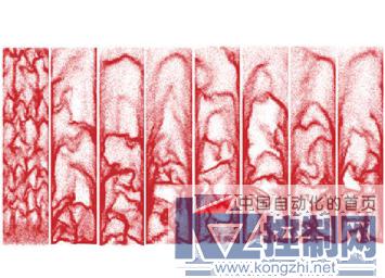

    基于上述的CPU-GPU耦合的颗粒轨道模型的计算流程,有文献对具有不同反应器几何结构而具有相同平均空隙率和入口气速的三种不同工况下的气固流态化系统进行了模拟研究。模拟中对于气相,入口处以固定的气速进入,对于固体边壁采用无滑移边界条件,上端的出口采用自由出流边界条件处理,颗粒初始随机在整个管内分布。三种工况下的颗粒的非均匀结构的动态演化过程的模拟结果分别如图3~5所示。正如李等[13]所提出的设备尺寸的改变同样会导致流动结构的突变即所谓的放大效应,本文的模拟结果展示了在不同系统具有相同气速和空隙率的情况下,随着设备尺寸的改变,两相流动的流型由节涌流态化向湍动流态化和快速流态化过渡的过程。
图3 近似节涌流态化的动态演化过程图
图4 近似湍动流态化的动态演化过程
图5 近似快速流态化的动态演化过程
