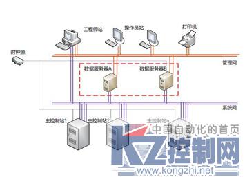

    核电专用仪控系统为两层网络架构,管理网连接着工程师站、操作员站和数据服务器,系统网连接着控制站与数据服务器。数据服务器所处的位置如图1红色虚框所示。数据服务器承担着往下连接控制站,往上连接操作站,自身还要对数据进行分析和处理的重要作用。

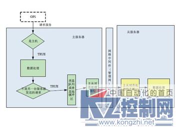

    数据服务器是核电专用仪控系统数据的核心及数据链路的桥梁, 在实际应用中一般配置两台数据服务器,这两台数据服务器采用主从机运行方式运行,只有主机对外提供服务,从机不对外提供服务,从机在主机发生故障时能迅速切换为主机,对外提供服务,切换过程无需人为干预。其对外提供服务的过程如图2所示。

    这种方式是数据服务器最主要的对外提供服务的方式,即外部服务不用关心网络的主从状态,也不用关心服务器的主从状态,直接将请求数据包通过主网络发送给主服务器。这样的设计基于在某些特定条件下,从服务器可能需要作为中转站,将一些数据包转发给主服务器。在这种方式下,为了避免通讯请求由于网络或者服务端的状态导致返回时间过长,核电仪控系统设计了请求超时时间,外部请求可以根据请求的数据量大小自主设置超时时间,当服务端未在此设置时间内返回数据时,网络通讯程序会自动返回,这样一方面避免了外部请求等待时间过长导致的自身逻辑处理问题。同时,也增加了对外服务的响应,不会因为主从服务器的切换导致外部请求丢失,数据服务器在此种状态下对外服务也不会中断。
图2 数据服务器外部请求处理图

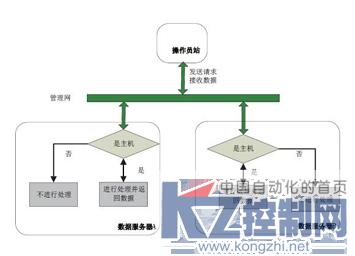

    在运行过程中只有主服务器对外提供数据服务。当主服务器处理更改实时数据状态的数据时,将此服务请求发送到主从一致消息队列,由主从发送线程负责将此服务请求转发从服务器。从服务器收到服务请求后执行与主服务器相同的处理逻辑,由此来保持运行过程中的主从数据一致。如图3所示。
 图3 数据服务器运行主从一致设计图
    通过上述设计,数据服务器在运行过程中主从服务器数据保持一致,因此在冗余切换后也能保证对外提供服务的一致,提高了系统运行的可靠性。
