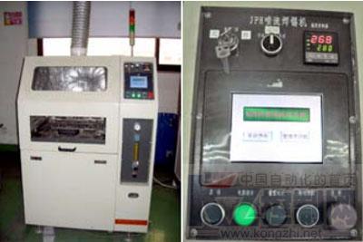

    3.2.1 整机外观结构见图1。
    (1)工作指示灯:分三种指示状态:黄灯、绿灯、红灯。
      黄灯:加热时或焊接时灯闪,处于待机状态;
绿灯:温度到达时绿灯亮;
      红灯:温度未到时开喷流时灯闪。
    (2)氮气流量指示。
    (3)氮气压力指示:大于4KG。
    (4)基板进出抽屉:抽屉式,基板放置架可放置任意大小尺寸,调节方便。
    3.2.2 操作面板(如图2所示)
    操作面板按键及指示说明:
    •  启动按钮:基板框推入后,按下按钮,开始焊接。
    •  电源指示灯:开机上电后指示电源。
    •  锡温到达指示灯:锡槽到过设定温度后指示灯亮。
    •  蜂鸣器消除按钮:报警响时可手工按下消除反警声。
    •  急停按钮:当设备有异常情况发生时,按下停机。
    •  电源钥匙开关:向右档打开电源,左档关闭电源。
   •  选择旋钮:分为手动、自动和定时三种状态。vvvvvv•  温控表:温度设定、温度控制。
                                图1 整机外观结构                 图2 操作面板图

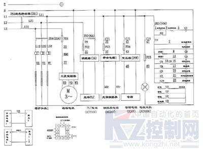

    3.3.2 电气原理图(如图4所示)
                                            图4 电气原理图

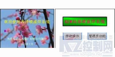

    3.5 触摸屏操作界面演示介绍(如图8~图15所示)
                          图8 开机后显示界面                    图9 当旋钮在定时位置时,可进入工作界面选择

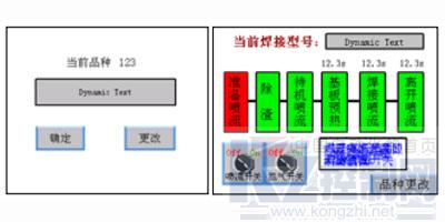

              图10 在自动方式下,可选择调用不同焊接参数        图11 自动方式焊接界面包括6个步骤

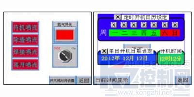

        图12 手动焊接单步选择:待机、除渣、焊接、离开喷流可单独控制和调整        图13 定时开、关机设定界面:可按星期开机,或可指定日定时开机

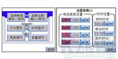

        图14 管理员功能界面如下:品种增加菜单中,可以根据不同焊接要求,增加不同的产品种类,最多可9999种       图15 参数设置界面如下:某个品种的参数需修改时,可调出参数,重新按需要设置,以达到最佳的焊接效果。
