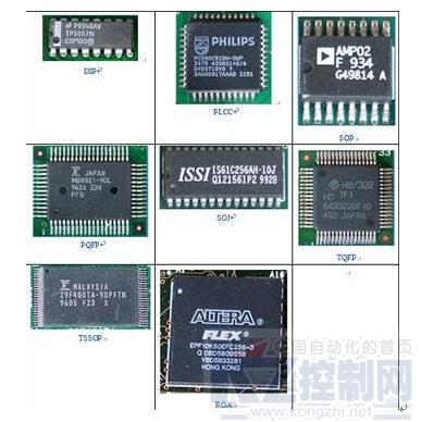

  随着电子产业的迅猛发展,对整个产业链的生产效率要求越来越高。IC芯片的韧体烧录是其中非常重要的环节,也是其中的生产瓶颈所在。IC芯片示意图如图2所示。
  IC具有多种不同的管脚定义及封装形式,以满足不同的产品功能及PCB layout需求。
                                       图2 IC芯片示意图

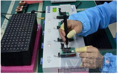

  为控制整个产品,IC芯片通常需要通过特定设备烧录开发并测试通过的软件程序,以对PCB的各种数字及模拟信号进行控制。IC手动烧录示意图如图3所示。
                          图3 IC手动烧录示意图
  在作业人员的手动取放过程中,将不可避免的,会有一定比率的不良率。比如管脚折弯,断脚等。而且烧录效率受到相应的限制。

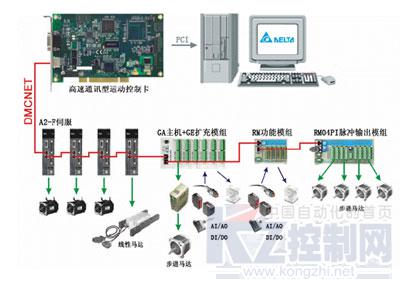

  1 系统架构
  IC芯片全自动烧录机的架构如下,采用A01轴卡×1,750WA2×1,400WA2×1,32点输入模块×1,32点输出模块×1,04PI脉冲模组×1,CCD×2,BeeHive烧录器×4。如图4所示。
                                图4 系统架构图
  X伺服轴带动Y伺服轴运动,Y伺服轴带动Z步进轴运动。Z步进轴是由04PI脉冲输出模块进行控制。两个Z步进轴分别带动2个U步进轴旋转轴。U步进轴也是由O4PI脉冲输出模块进行控制。
  U步进轴可以进行旋转动作,通过吸笔调整IC芯片的角度。

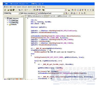

  4 软件程序源码截图
  软件程序源码截图如图5所示。
                                图5 程序源码示意图
