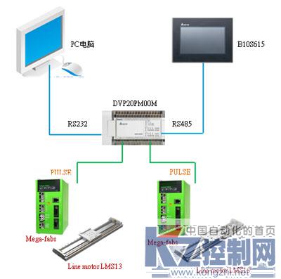

2 系统电气架构
     整个系统由台达运动控制器20PM作为主控,配合台达10寸人机界面以及HIWIN线性马达完成点胶工艺。PC电脑主要用于点胶路径规划和G-CODE下载。系统电气架构如图2所示。
                                              图2系统电气架构

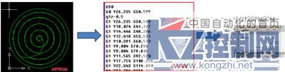

4 点胶原理简介
     本系统采用20PM的G-CODE功能完成客户的产品点胶,由于客户产品有矩形、圆形、圆弧、圆环、以及不规则商标,所以需要客户首先把商标进行1:1扫描,然后使用LOGOSHOP软件规划出点胶路径,并生成G-CODE下载至20PM。

5 LOGOSHOP软体介绍
     LOGOSHOP软体是一套专门用于三维运动控制系统的前端设计软件,其主要目标是为全自动滴塑机控制系统提供前端工艺处理和路径优化。该软件完全免费,并且支持较多的文档格式。LOGOSHOP支持AutoCAD DXF标准图形交换格式、JPG、BMP、PNG扫描仪及常用图片格式、CNC标准G代码指令,并且可以利用LOGOSHOP直接绘图,符合AutoCAD操作习惯。
                                      图5LOGOSHOP支持格式图示

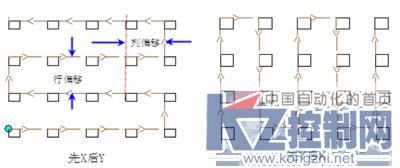

6.点胶模式选择
     6.1规则的商标点胶
     对于一些类似点、直线等规则的商标可以采用此模式,该模式又分先X后Y和先Y后X模式。如图6所示。
                             图6 规则商标的点胶模式

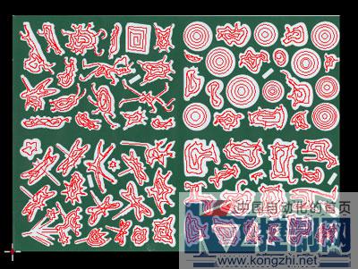

     6.2不规则的商标点胶
     对于不规则的商标,客户使用LOGOSHOP自行规划曲线路径,经转换后汇入PM进行曲线点胶,对于点、直线、圆弧、圆、椭圆、曲线,都可进行轻松绘制。并且可以自行设定出胶延时、开胶延时、提前关胶距离设定。不规则商标如图7所示。
                                      图7 不规则商标

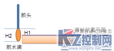

7 胶头高度设定
     胶头高度对点胶效果有很大的影响,通过测试发现,按照图8放置,并且保证H2>=2H1,效果比较好,否则易造成堆胶、少胶现象。
                                  图8 胶头高度设定
