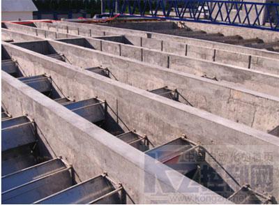

       图1:吉安市青原区河东自来水厂采用台达水处理解决方案,为青原区居民供应足够的自来水以及更好的用水质量。

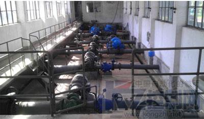

        图2:台达AH500系列应用在取水、送水泵房中的水泵监控,确保程序运作顺利。

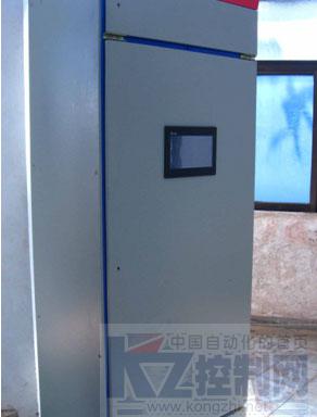

      图3:现场控制柜机体,可见台达10吋高彩高分辨率人机界面DOP-B。
