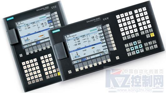

   西门子数控系统近几年已经形成了以 Sinumerik 808D、828D和840D为代表的全系列产品,可以满足机床用户和最终用户的绝大部分需求。然而,西门子人并不满足这些成绩,近期,西门子又推出了Sinumerik 808D 总线版数控系统(见图1),对于用户来说,“花小钱办大事”,这是笔者对这款系统的评价。新系统是一款面向大众的产品,和同类产品相比,操作便捷,编程智能,功能丰富强大,有所超乎预料,有些功能甚至可媲美同行业的高档系统。
                                  图 1
  Sinumerik 808D ADVANCED(总线版)(以下简称新系统)作为一款面向大众用户的数控系统,使用了Sinamics V70 驱动器及Simotics S-1FL6 伺服电动机,采用了Drive Bus 总线技术,为简易型机床提供了全新的数控系统解决方案,让更多的用户能够体验西门子系统的方便性。
