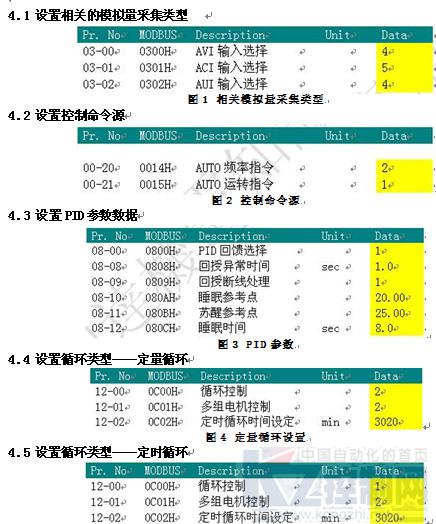

  4 C2000的特色及相关的调试注意细节参数
  台达CP2000系列变频器拥有内部高效PID(有睡眠功能)、多泵循环、定时、定量循环控制、BACnet通讯协议(BACnetMS/TP ) 、面板参数多组备份、PWM智能风扇调速、高分辨率(数字指令0.01HZ,模拟量指令最大输出频率之0.03/60HZ,+-11bit)功能以及内置10000steps的可由客户编程控制之PLC功能,可以通过变频器将外部复杂逻辑轻松集于一体控制。

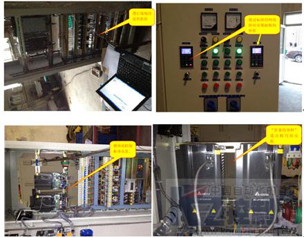

   5 相关的接线和现场图示
                               图6 接线图
                              图7 现场图
