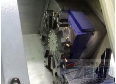

   汇川技术,针对刀架行业,专做了一款伺服刀架非标产品,该产品集成了所有的刀架控制逻辑,数控系统只需给出目标刀号及运转指令即可,刀架非标伺服会根据指令,选择最优运转路径运转,到位后会给出当前刀号、运转完成信号,以供系统判断刀架是否转到位、是否乱刀。另外还增加了位置断电记忆功能(刀架再次上电不需要回零操作)、错牙报警功能,上电瞬间判定刀位位置功能。
  刀架描述如下图:

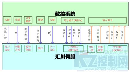

  具体要求为:
   1、伺服驱动器能设置最多个工位,比如4、6、8、10及12工位,通过BCD编码分别选择1~12个工位段,伺服运转方式为多段位置控制,通过DI端子选择,而伺服驱动器从当前位置到目标位置应以绝对位置最短距离执行。
   2、伺服以BCD码的形式输出当前位置信号,每个位置定位完成后要输出定位完成信号。
   3、若伺服出故障,则输出故障报警信号。
  4、要求伺服有记忆位置的功能,当断电时,伺服要将当前位置存储,再上电时,调出来给系统输出当前位置信号。

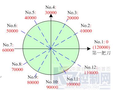

刀位一般都是等分的,下面以12个刀位,伺服电机减速比为1:12为例,则一个广义圆周为120000个脉冲:
  电气原理图如下:
