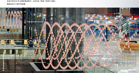

   新加坡樟宜机场的“雨之舞”可能是世界上最大的动态雕塑。该作品的艺术理念和编舞的算法设计由柏林的 Art+Com AG 公司创作。为了达到热带雨的效果,该作品使用了 1,216 滴闪闪发亮的镀铜铝制雨滴造型。 这些“雨滴”通过细钢丝从天花板上悬垂下来,每滴“雨滴”都由一台小型伺服电机驱动。 在这个时长为 15 分钟的表演秀中,“雨滴”形成与飞舞主题相关的不同场景。动力装置专家 MKT AG 公司负责整个“雨之舞”的技术实现,包括软件。 基于 EtherCAT 技 术,Beckhoff 公司的 TwinCAT 软件控制平台和模块化紧凑型伺服驱动器的方案,完美解决了 1,216 根伺服轴实时同步带来的挑战。

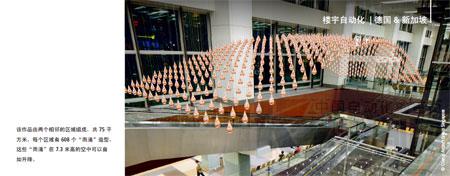

   该作品由两个相邻的区域组成,共 75 平方米,每个区域有 608 个“雨滴”造型,这些“雨滴”在 7.3 米高的空中可以自如升降。这个与众不同的空间布置艺术理念来自柏林的 Art+Com 公司。德国奥而兴(靠近慕尼黑)的 MKT AG 公司负责整个项目和编程的技术实施。专营动力装置的 MKT AG 公司在控制系统的编程和实施期间得到了 Beckhoff 公 司(德国倍福)的支持。“在‘雨之舞’中,我们实现了迄今为止该类艺术作品中最尖端的项目。”MKT AG 总监 Axel Haschkamp 说:“本项目花费了 2,000 多工程小时。最具有挑战性的是将重达 30 吨的完全预装设备运输到新加坡。”

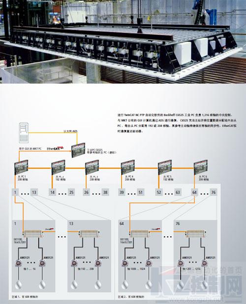

    C6525 工业 PC 作为中央 PC 负责控制。其通过 TwinCAT ADS 与 MKT 的 专用 GUI 计算机通信。同时,PC 为 EtherCAT 主站,并通过 TwinCAT NC PTP 集中控制 1,216 根轴。通过 TwinCAT 凸轮表函数,主 PC 将位置 数据分配给六台从 PC ,每台从 PC 分配有 192 或 208 根轴,并参考主动轴确保所有轴的同步性(见第 20 页的图表)。EtherCAT实时通信直达每一个轴。
   MKT 的 GUI 计算机用于可视化,用表格的形式以 200 ms 的间隔显示每滴雨滴的位置数据。这相当于每秒五幅图片。可能只有通过 TwinCATNC PTP 中的插补法才能实现肉眼看到的这种流畅感。这里,使用 2 msNC 任务中的样条算法计算每滴“雨滴”的 100 个中间位置。 这些计算在每台分配有本地轴的从 PC 上进行。
    只有通过使用 EtherCAT 和 TwinCAT NC PTP 才能实现像 3-D 电影般的雨滴同步运动的艺术效果。主站保持所有轴相互同步;从 PC 每 2 ms 计算一次轴的位置并通过 EtherCAT 将轴的位置与伺服驱动器实时通信。

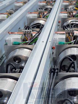

   宽度仅为 12 mm 的模块化紧凑型伺服驱动单元
   每根轴的运动精度在±1 mm,运动路径总长 7.6 m。两滴“雨滴”间的最大偏差为 0.25 mm。每滴雨滴通过 EtherCAT 伺服电机端子模块 EL7201和 AM3121 型伺服电机进行控制。“在与 EtherCAT 端子模块排无缝集成的伺服端子模块中,我们找到了与机场航站楼天花板有限安装空间完美配合的超紧凑型解决方案,”Peter Haschkamp 强调说。 此外,伺服驱动技术也提供了动态优势并实现了流型转变。

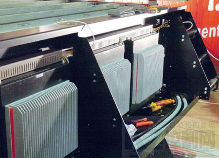

   Beckhoff 的工业 PC C6525 非常适合安装在狭小的空间内,因此完全满足该项目非常扁平的设计要求。由于选用了可选的 SSD 存储介质和被动式散热技术,C6525 不包含任何旋转组件。
   在 Beckhoff 的产品中,MKT 公司找到了与机场航站楼天花板狭小安装空间完美配合的紧凑型驱动解决方案:EtherCAT 端子模块,与其无缝集成安装的伺服端子模块和 AM3121 紧凑型伺服电机。
