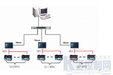

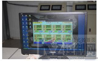

   该控制方案:通过485通讯将各个温室的温度采集到各监控点的触摸屏上,再通过台达触摸屏自带的以太网通讯功能,配合e-Remote软件将局域网中的各触摸屏的当前画面上传至PC机,进而用于值班室的集中监控。该系统具有温度自动功能,超温报警功能,数据存储功能等等。具体控制构架如图1。
                                     图1 控制构架图
   DTA4848R1,该款温控器为基本功能型。此方案中选择的温控器具备485通讯功能。
   DOP-B07E415,该款触摸屏的特点有一下几点:7寸 65536 色 TFT彩屏其分辨率 可达到(800X480)。82MB Flash ROM和16MB backup memory,能保证客户存储大量的画面数据和历史数据。该屏有3个独立的通讯口。Ethernet和Audio(语音输出)功能是该屏的高端功能。
   eRemote是一款远程监控软件,通过eRemote软件可利用PC经由以太网络显示及操作与现场人机相同的画面。

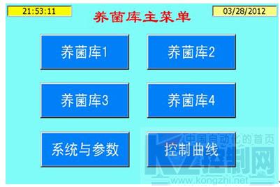

   该方案中以触摸屏的程序为主。主要界面如图2、图3、图4、图5和图6。
                               图2 主界面

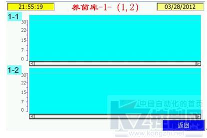

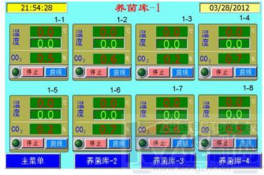

                              图3 监控页面
  该页面的界面应客户的要求,仿照温控器的面板设计,有利于操作人员的区分和控制。该屏共控制32台温控器。
                              图4 趋势曲线

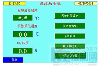

                            图5 系统控制

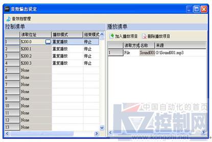

                                图6 音频输出
   音频输出为报警指示灯的补充。温室的温度需要24小时监控,值班人员不在岗或休息时可能无法看到报警灯,特定的语音报警可及时提醒值班人员处理温度异常情况。程序中使用了宏指令用于温度的比较。部分程序如下:
$20 = ({Link2}1@TEMP_CTRL-4700)
IF $20 > $M100
BITON $100.0
ELSEIF $20 < $M101
BITON $100.0
ELSE
BITOFF $100.0
ENDIF

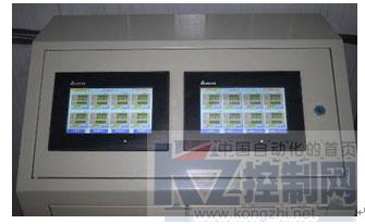

  5 客户使用情况
  6 结束语
  该系统已经在客户处投入使用,该系统温控精度高,操作简单,提高了其工作效率,得到了工作人员的好评。该养菌基地为2012年18届世界食用菌大会的展示园区,届时也会起到较好的示范作用。
