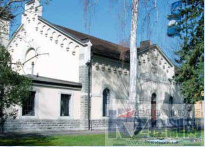

   庄严的建筑搭配创新的技术。位于德国康斯坦茨的康斯坦茨自来水厂最近使用 Beckhoff 控制组件替换了原有的老旧自动化技术。除了系统的核心功能外,这种新型的全自动控制技术还带来了大量的附加价值。其中之一便是操作员的舒适性,还有会带来可观红利的能源效率。
                     康斯坦茨自来水厂对Beckhoff 基于PC 的控制技术进行了升级。
   这带来了更好的操作舒适性和更高的供水安全性。
   康斯坦茨自来水厂的 AEG 控制系统自 1989 年便投入运行,其陈旧的劣势也开始显现出来。这种劣势已经趋于明显,从长远来看,系统的备件供应终究得不到保障。执行新系统的项目已经启动,目的是为了实现自来水厂中所有设备的控制和监控。全自动操作是必然的,而且如果供水安全性不能改进的话,至少也得维持现在的水平。康斯坦茨自来水厂的业务部门经理 Wolfgang Fettke 以及由Wolfgang Treib 率领的技术团队找到了一种最尖端的解决方案。“我们使用 Beckhoff 系统的决定给我们带来了超值的回馈,” Wolfgang Treib 说。我们最初的目标中并没有新型控制技术带来的便捷的生产数据监控和文件记录。对负责这个项目的人来说,系统的开放性才是重要的。以下指示被下达给了承包商 Cegelec: 硬件选择和通信协议不能依赖特定的制造商。

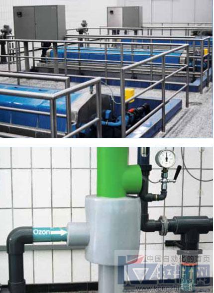

  原水通过一根 700 m 长的管道从康斯坦茨湖抽取上来;第一步是水处理,原水被送至网眼宽度为 23 μm 的微滤器进行水处理。第二步是臭氧杀菌,臭氧通过周围的空气直接在自来水厂中生成。第三步,也是最后一步,即使用砂滤器过滤,砂滤器已在 2005 年的时候升级成了多层过滤器。尽管康斯坦茨湖水源的品质非常高,但我们还是添加了少量的氯化铁(III)来改进过滤效果,其用量比通常的用量低 200 倍。

  原水通过一根 700m 长的管道从康斯坦茨湖抽取上来并送至微虑器过滤,然后使用臭氧进行消毒。臭氧通过周围的空气直接在自来水厂中生成。
