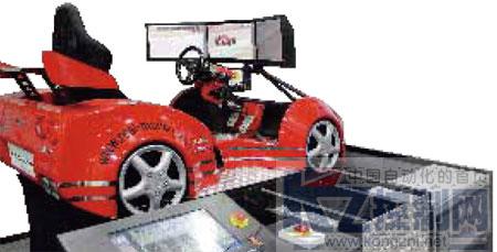

   Real-Motion® 驾驶模拟器保证了真实的赛车感觉。 不仅因为驾驶者坐在令人兴奋的汽车之中,而且还因为驾驶感非常写实,让驾驶者感觉自己的确身在真实的赛道之中。Real-Motion® 的开发商和制造商是 Steel Construction andRobotic Machinery(S.Co.R.E)。总部位于黎巴嫩阿姆希特的该公司专门经营应用于各种领域的动态运动模拟器。他们的赛车模拟器由 Beckhoff 基于 PC 和 EtherCAT 的控制平台控制。 该项目的实施由 Beckhoff 位于黎巴嫩的独家合作伙伴,Industrial Technologies S.A.L.(ITEC)提供支持。
   “2010 年之前,S.Co.R.E 的所有驾驶模拟器都装配的是传统 PLC 系统。但是,我们开发 Real-Motion® 时遇到了技术水平的限制”,Gaby Mike,Real-Motion 的总裁解释道。本项目最大的挑战便是需要创造能够对外部赛车发动机数据做出实时反应的精确同步运动控制平台。其它的要求还包括客户特定运动曲线的数学计算以及模拟器运行时改变目标点的可能性。

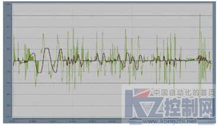

  调整伺服电动机使其适应客户特定的移动曲线
                              黑线:要求的目标点,绿线:速度曲线,红线:实际位置
  考虑到操作者的动作,车辆模拟器中的移动目标点必须由伺服电机快速驱动。作为 NC PTP 数据包组件的外部设定点生成器已扩展了 TwinCAT NC PTP 自动化软件中的传统设定点生成器。在结构化文本的帮助下,用于外部设定点生成的计算被编程到标准 PLC 中。 因此,客户特定移动的复杂计算(优化 7 段法)与 NC PTP 标准算法的结合就非常的简单。这样就可以很容易地解决目标点的动态变化。由于基于 PC 的平台具有高性能,新设置点数值的复杂数学算法就能够得以实时计算。
