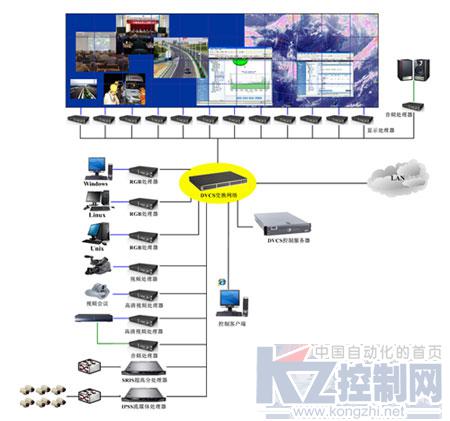

  DVCS系统是一种基于网络的全新架构的图像控制系统,由信号输入处理器和显示输出处理器组成,所有处理器之间通过CAT5e/6类网线与以太网数据交换机进行连接,每一路信号均是独立通道处理、独立通道传输,通过DVCS控制服务器和控制软件进行信号的开窗显示控制。具有网络化、数字化、高性能、高可靠性、灵活扩展、绿色环保等优点,处于国际领先技术水平。
   DVCS控制系统的各类信号处理器可根据显示墙拼接规模及信号源数量任意选配,灵活组合成一套分布式图像控制系统。其技术优势在于超强的多种信号接入能力、灵活的信号接入方式(包括本地及远程信号)、超强的系统扩展能力,以及像素点对点映射的高清数字图像显示。

  DVCS系统具有超强的多种信号处理能力,包括模拟RGB、数字DVI、标清视频、高清视频、音频、超高分信号、IP流媒体视频等,涵盖了各行业领域大屏显示应用的所有信号源。可接入的信号数量几乎不受限制(取决于网络交换机规模),可支持任意拼接规模显示墙。采用业界领先的DVCS专利处理引擎,每一路信号由各处理器独立通道处理,且只对信息变化像素刷新,可做到全部信号源实时显示。在任一显示单元内可开多达64个全实时活动视窗,同一信号源可同时被显示在任意多个显示单元上,且所有视窗都是实时同步的。所有信号视窗均可以在全屏范围内任意大小、任意位置、任意叠加显示。

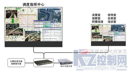

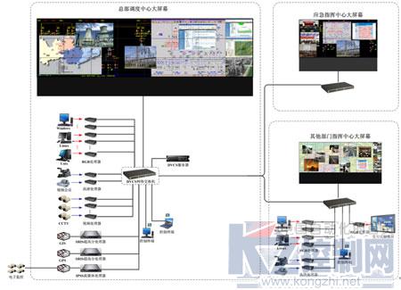

  DVCS系统是一种基于以太网的视频交换系统,具有优越的网络连接性能。多个DVCS系统可借助专网交换连接,使多个显示系统之间共享相同的信号源,实现异地调用显示,为应急指挥等行业提供领先的解决方案。
  DVCS控制系统具有显示墙镜像显示功能,可以实现调度指挥中心显示墙与决策室/会商室显示墙之间的全屏信号画面的同步镜像显示,这将极大的方便决策室领导的决策指挥、同模观演,有助于指挥中心人员接受领导指令、准确调度操作。

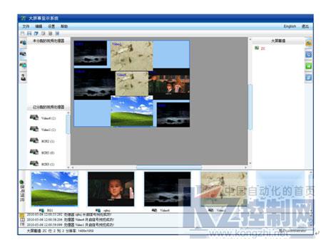

  DVCS系统采用B/S架构控制管理软件,提供简捷直观的图形操作界面。每一路信号都可以被实时预览,支持所有开窗信号在控制软件界面上回显。支持对大屏显示布局进行预案设置、存储、调用和自动定时执行。支持远程网络控制,支持大屏幕分区显示管理,支持多人同时对大屏幕进行调度,支持多级管理权限划分。
