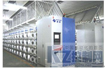

   高速弹力丝机又称为假捻丝机,如图1所示,普通的涤纶长丝在假捻机上加捻、退捻,不断的上前行,最后经过一定温度的定型,把丝固定下来,这类假捻丝保持了一定的捻度,保有了卷曲伸缩的弹性,织成的绸缎的丝条有一定花纹,完全可以和真丝双绉媲美,其在色牢度等方面都要优于真丝产品,普通的涤纶长丝经过假捻机生产,不但进入了高档产品系列,每米销售价可以提高30%以上,提升了产品的附加值,正因为如此,自1971年国际纺织机械展览会上展出摩擦盘假捻器后,高速弹力丝机在生产速度、适纺品种、数量及自动化方面已经有了不同寻常的发展。
                                图1 高速弹力丝机
