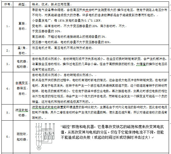

  二、各种启动/装置方式对比
从1)-9)的排序过程中,不难看出电机起动方式的进化进程,变频器软起动的优势是明的。
