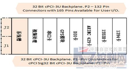

  可配合1394A/B fire wire卡、1553B航空通讯卡、千兆以太网卡、ARINC 429航空总线卡、 DIO数字输入输出卡、GPS/北斗模块、串口卡、视频处理卡video processor中的一种或几种组成一套数据采集和处理系统。

  应用实例如下:

 支持6个3U CPCI槽,通过配置不同的背板,满足不同使用环境下的军事通讯计算需求,半定制化设计
