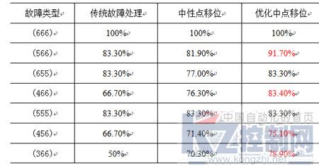

  利用上述程序,对多种故障的输出情况进行了对比分析,其输出性能分别如下表所示。其中故障类型表示三相分别剩余的正常单元数目,如(466)表示六单元级联系统三相正常工作的单元数分别为A相4个,B相6个,C相6个,总故障单元数为2。此时三种处理方法得到的最大输出能力分别为66.70%、76.30% 和83.40%。可以看出利用优化中点移位即部分零序电压注入的故障处理方式,可以得到最大的系统输出。其它故障类型时,系统输出性能也均不低于前两种处理方式。
                    表1 三种故障处理方式输出性能

  针对级联型变频器单元故障时的控制问题,本文对现有的三种不足处理方式进行了对比分析,并利用LabVIEW虚拟仪器软件平台和凌华PCI-9846数字化仪搭建了六单元级联型变频器输出特性测试系统,通过对三种故障处理方式进行了测试分析,获得了三相线电压的幅值,频率,总谐波含量,三相电压相位等主要性能指标。通过对比发现利用优化中点移位即部分零序电压注入的故障处理方式,在故障单元屏蔽后可以得到最大的系统输出,提高了系统的容错性能,是一种较为理想的级联型变频器故障处理方式。
