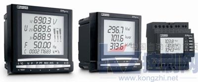

                                         图1 EMpro产品系列

   目前,EMpro家族由三个系列的产品组成。
   EEM-MA250是导轨安装方式,可以直接安装在机器的控制柜。它最大测量电压是交流500V。MA250有一个RS485接口,如果用户不需要这种通讯方式,MA200则可以满足要求。集成的继电器输出模块可配置为阈值报警,或作为有功或无功功率测量的脉冲输入。同时,该产品可进行双费率的计量,通过外部数字量输入切换,还可测量最高51次谐波。
   EEM-MA400提供通用的前面板安装方式,它适用于任何标准测量应用,可测量电压高达500VAC和最高51次谐波,可加装RS485通讯模块。
EEM-MA600不需要经过变压器,可以直接测量最高700VAC,可监视最高63次谐波且支持谐波分析功能。通过RS485、Profibus或者以太网通讯模块,EEM-MA600可灵活的集成到不同的通讯网络中。菲尼克斯电气也可以为MA600提供一个网关模块,当MA600作为主站时,它可以接入以太网网络,支持最多246个从站。EEM-MA250或者EEM-MA400,可以作为从站通过RS485接口连接到主站。EEM-MA600可通过扩展模块的Web Server功能查询或修改主从设备的数据及参数。

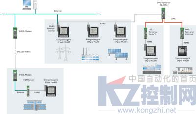

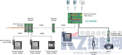

   带有RS485通讯模块的EMpro多功能电量表,在RS485纯线型拓扑的情况下,可同时连接31块设备,并最远传输1200米距离。如果需要传输更远的距离或配置、使用更多类型的网络结构,可以使用菲尼克斯电气PSI产品系列的中继器,中继器可以增大数据传输距离,使用者可以实现不同的安装方式,如,树型、星型等。一台ILC 1XX系列的控制器,可收集所有独立的EMpro设备的信息并且输入到SQL数据库。
                               图3 广泛的网络结构

   如果数据中心需要采集电量数据,用户可以借用主控室和EMpro多功能电量表之间的各种网络结构。菲尼克斯电气可提供其它的网络组件,以保证电量数据在恶劣的工业环境中高速传输。
1、用于远程设备和系统间通用数据传输的各种工业级Modem
2、用于简单数据连接至以太网的串口服务器
3、光纤转换器可保证串行现场总线和以太网应用中的数据无干扰传输
                                  图4 测量值的可靠传输
   如之前所提,当连接RS485/以太网网关时,EEM-MA600可当做一个可直接接入到以太网的主站使用。此应用允许246个EMpro电表通过RS485接口作为从站连接。网关内集成的Web Server既可作为可视化界面又可为测量设备组态。
