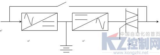

     服务器设备一般采用交流电源输入,电压为220V,50Hz的单相交流电源,因此IDC机房一般采用交流UPS供电方案。UPS供电系统由整流器、逆变器、蓄电池和静态开关等组成。在市电正常时,市电交流电源经整流器变换为直流电供给逆变器,同时给蓄电池充电,逆变器将直流电变换为50Hz交流电供给负载。在停电时,蓄电池放出电能,通过逆变器变换为交流电,供给负载。UPS供电系统的基本结构如图2所示。
                             图2 传统的UPS供电方案
    为了提高设备供电的可靠性,通常采取多台UPS 冗余并机的方式,即N+1 系统。对于一些重要的双电源负载,采用两套(N+1)UPS 系统并联组成双系统双总线冗余供电方案,这种供电方案安全可靠性相当高。

    ② 系统存在单点故障瓶颈
    从图2可直观的看出,电池、逆变器、负载为串联关系,任意一点的单点故障都会带来系统断电的风险。

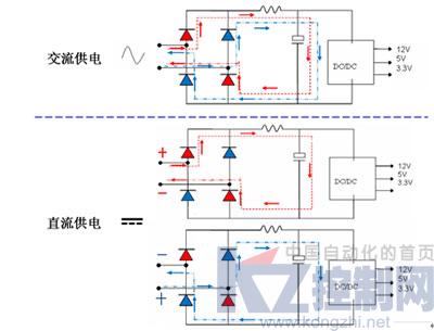

   现在,IT设备内部均使用高频开关电源,把外部输入的交流电转化为内部电子电路所用的直流电。最终变换为12V、5V、3.3V的低压直流给IT设备供电,对于前段是否交流供电并无直接关系。IT设备的开关电源,在交流供电和直流供电状态下的基本工作原理如图3所示。
                             图3 服务器电源交流、直流供电原理

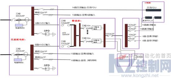

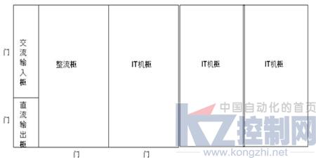

    机房供电方式采用每个数据模块用一套电源供电,位置布局见图4,供电原理图见图5 。
   其优点如下:
① 分散供电,降低风险;
② 区域划分,便于电源管理;
③ 适应性强,电源化整为零,容易实现最佳配置。
                                 图4 位置布局图
                                         图5 供电原理图

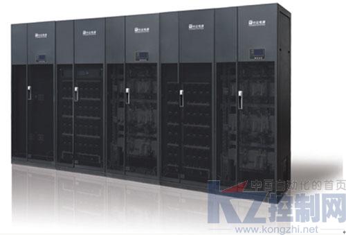

   ① 交流屏一个:两路交流输入,具备总电压、电流、电量统计、RS485输出 。
   柜体尺寸:200mm(深)*800mm(宽)*2200mm(高)
   ② 整流屏一个:两路交流,ATS输入。整流模块规格:6kW模块配置30个,容量满足150kW输出需要。
   柜体尺寸:1200mm(深)*600mm(宽)*2500mm(高)
   ③ 直流屏一个。
   柜体尺寸:200mm(深)*400mm(宽)*2200mm(高)
