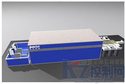

                                     硅片自动分选机外观
                                      硅片外观图

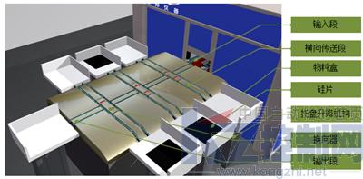

   物料传送先进,破片率低:采用传送带和机械手相结合的物料传送系统,结合了二者的优点,在提高传送效率的同时降低了破片率。
   分料机构示意图

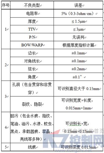

   能够检测硅片各种缺陷,包括电阻率、厚度、TTV、P/N、线痕、几何尺寸、脏污、孔洞、隐裂、BOW/WARP,具体检测项目和测量误差要求如表1所示;

  表 1 检测项目和精度
