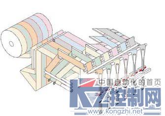

   小袋包装机还包括纵封和横封单元。对于多通道包装机,包装膜经过裁切成多道后,分别进入锥形中空管道,在薄膜向下拉膜时,薄膜在锥形管中成为中空形状,多余的薄膜在侧面被加热后的纵封单元夹紧实现密封,如图1所示。一个可以上下移动的横封单元用来完成密封和拉袋的双重工作。

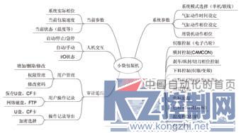

   通过分析,给出了系统功能图,如图2所示。
                               图2 小袋包装机控制系统的功能
   其硬件配置也非常灵活,最经济的情况下,在小袋机单独工作时,整个系统只需要一个伺服轴控制横封上下移动即可,其它纵封夹紧,横封夹紧,切刀等机构都由气缸控制。

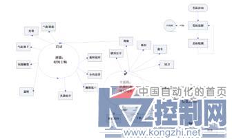

   其次,分布式的运动控制可以减少控制的滞后。伺服驱动器除了可以控制自身运动之外,还可以通过I/O输出直接接收外部输入或控制输出,控制逻辑完全在伺服内部执行。再结合电子凸轮,色标纠偏,鼓序列发生器等功能,这就使得整个输入、处理、输出的过程完全不需要借助总线或PLC的处理,使得系统响应更加快速。HHHHH针对小袋机的控制特点,控制上采用主轴信号和相位来同步整个系统中的所有控制动作,每一个动作都被指定了一个相位区间。单机工作时,主轴来自ACOPOS内部的虚轴。连接装盒机以及理袋机工作时,主轴来自装盒机的主轴编码器(也接入拉袋伺服驱动器)。拉袋伺服与主轴通过电子凸轮耦合。在电子凸轮的每个运行周期,拉袋伺服往复运动一次。整个系统的控制流程如图3所示。

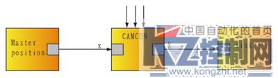

   为了提高生产效率,我们对小袋机的运动流程进行分析,小袋机工作的主要流程为横封夹紧→横封下拉→横封松开→横封上移,周期重复。为了提高生产速度,必须把每个工作周期的时间缩短,但是横封夹紧气缸的动作慢,行程长,影响了整个循环的效率。为了解决等待时间过长的问题,就要求横封夹紧汽缸提前夹紧,等到运动到位稳定后,刚好夹紧完成。但是在设备的不同速度下,提前的时间是不同的。为了解决这一问题,我们利用了贝加莱ACOPOS伺服提供的鼓序列发生器功能块(CAMCON)。
                                 图4  CAMCON功能块的应用
   维基百科对控制领域的鼓序列发生器的定义是“一个可编程的用于重复按照顺序产生开关信号的机电装置,这些信号用于在工业项目中实现自动制造流程”。鼓序列发生器有一个由电机驱动的旋转圆筒,在圆筒上分布着开关信号的触点,通过这些触点来控制输出的开闭。贝加莱的鼓序列发生器功能在原理上与传统的鼓序列发生器类似,都是用于产生顺序的开关信号来驱动输出,而且贝加莱的鼓序列发生器功能还能对输出的死区时间进行补偿。正是这一补偿功能,解决了气缸延时过长的问题。
                                          图5  色标纠偏功能
   在小袋机控制中,由鼓序列发生器CAMCON功能块来控制横封的夹紧和松开,如图4所示。气缸动作输出由功能块内部根据速度和当前运动的电子凸轮曲线自动补偿。CAMCON功能块的主轴输入为系统的主轴,直接通过伺服的输出控制横封气缸。在系统运行速度不同时,会根据实际运行速度和电子凸轮曲线结合,自动计算出合适的输出时间,使得伺服运动到位时气缸同时夹紧到位。

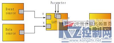

   为了保证包装图案的布局与设计一致,在包装膜上印有色标用于检测偏差并修正。在贝加莱伺服驱动器中的LATCH功能就专门用于色标纠偏功能。通过色标传感器检测色标并接入伺服驱动器的高速输入端口,贝加莱ACOPOS驱动器的高速输入以微秒级的响应速度对高速输入进行捕捉,同时记录下信号触发时刻(上升沿或下降沿)伺服的实际位置或其他指定的数值。随后LATCH功能块将捕捉到的位置和期望的位置进行比较,自动算出偏差,这就是纠偏量,如图5所示。

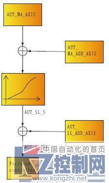

              图7 电子凸轮的从轴附加轴(AUT_SL_ADD_AXIS)叠加功能

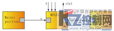

    纠偏动作的执行由另一个虚轴来实现。贝加莱每个ACOPOS驱动器内部最多支持9个虚轴,包括1个标准虚轴以及8个独立位置发生器 (MPGEN)或叫“简化版”虚轴。“简化版”虚轴与标准的虚轴区别在于没有电子凸轮功能,但是可以用来产生位置耦合曲线,最适合用于生成纠偏曲线,保证纠偏动作平滑无扰的进行,如图6所示。
   虚轴生成的纠偏曲线需要叠加到当前伺服的运动曲线中才能影响到电机的运行,这在贝加莱系统中通过设定电子凸轮的从轴附加轴(AUT_SL_ADD_AXIS)来实现,如图7所示。贝加莱ACOPOS伺服的开放性赋予了开发者更大的自由,可以使用任何整型变量作为附加轴叠加到运动曲线上,这使得运动曲线的叠加简化为加法运算,如果有需要,可以把多个虚轴叠加到同一条运动曲线之上。例如在控制中可以一个虚轴用于自动纠偏,另外一个虚轴用于手动纠偏,叠加在一起影响运动曲线。

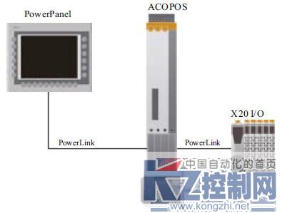

    小袋机单机控制系统的架构如图8所示。
                              图8 小袋机单机控制系统的架构

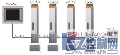

     小袋机+理袋机控制系统的架构如图9所示。
                          图9   小袋机+理袋机控制系统的架构
