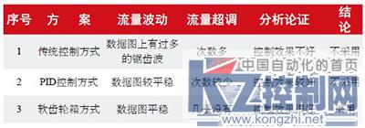

   方案一:提升机变频器采用端子方式,且控制方式是根据通常设计思路利用电子秤上物料实际流量与设定流量的偏差大小,电子秤发出三个控制信号,当实际流量大于设定流量100Kg/h,提升带低速运行,当实际流量在设定流量±100Kg/h之间时提升带中速运行,当实际流量小于设定流量100Kg/h,提升带高速运行。
    方案二:提升机变频器采用总线方式,但控制方式采用PID控制方式。在喂料机程序中重新建立PID控制模型,根据电子称传送来的设定流量和实际流量的误差调节提升机变频器的频率,从而使提升机的速度调节实现无级调速。此控制方式弊端是电子称和提升机进行稳定流量控制时存在不同步性。

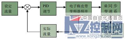

    方案三:提升机变频器采用总线方式,但控制方式采用齿轮箱控制方式。根据齿轮变速箱原理,把电子秤、喂料机作为一整体来考虑,解决电子称和提升机进行稳定流量控制时的不同步问题。电子秤相当于变速箱的电机作为控制源,提升带相当于变速箱传动轴作为被控对象,具体措施是用电子秤皮带变频器的频率作为控制源 ,利用同步变速系数,来控制提升带变频器的控制频率。
    针对三个方案,笔者分别编程并做了实验,实验结果如表1所示。
                            表1 提升机带速度调节方式试验结果
    针对这三种方案利用优选法选出了第三种方案为最佳方案。软齿轮箱方式控制框图如图1所示。
                                  图1 软齿轮箱方式控制框图

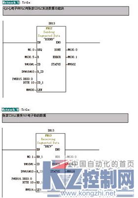

    (3)建立喂料机S7-300和电子秤S7-300之间通讯后,用FB12、FB13在电子秤和喂料机之间发送和接受相关数据如电子秤皮带频率、电子称的设定流量、电子称的瞬时流量等。如图3所示。
                               图3 电子秤和喂料机之间发送和接受相关数据

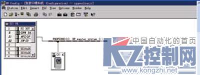

    (4)更换提升带变频器并安装网卡,利用编程器在张家口喂料机程序上组态变频器,建立变频器与张家口喂料机的PLC之间PROFIBUS-DP通讯。并编写变频器控制程序以实现通过现场总线控制提升带变频器的速度,达到无级调速的目的。如图4所示。
                           图4 喂料机程序上组态变频器,建立PROFIBUS-DP通讯

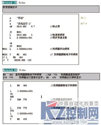

   (5)优化电子秤控制参数,更改喂料机控制程序。利用齿轮变速箱原理,把电子秤、喂料机作为一整体来考虑。电子秤相当于变速箱的电机作为控制源,提升带相当于变速箱传动轴作为被控对象,具体措施是把控制电子秤皮带变频器运行频率作为控制源 ,利用同步变速系数,来控制提升带变频器的运行频率。控制公式为:
    提升带变频器的频率=同步变速系数K*电子秤皮带变频器的运行频率,其中同步变速系数可通过实验得出:
    先在小流量(2000 Kg/h)下进行恒流量控制得到一个同步变速系数K1;大流量(6000 Kg/h)下进行恒流量控制得到一个同步变速系数K2;中流量(4000Kg/h)下进行恒流量控制得到一个同步变速系数K3。再通过加权平均计算出正常工作时同步变速系数K=K1*20%+K3*60%+K2*20%。
                                      图5 控制提升带变频器转速的程序
   因为电子秤自身作为控制型称,其控制方面已做得相当完好,这样把电子秤和喂料机提升带作为一个整体考虑,通过电子秤皮带变频器运行频率控制提升带变频器的运行频率就可很好的实现在无定量管装置的情况下实现无级调速来稳定电子秤流量,这里暂将此技术叫做软变速箱技术。其控制程序如图5所示。

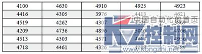

   设计应用后实验数据如表2、表3所示。
                      表2 提升机变频器利用传统控制方式(方案一)电子称流量统计
                      表3 提升机变频器采用软齿轮箱技术控制方式(方案三)电子称流量统计
   通过应用PROFINET网络新技术、电子齿轮箱同步技术和变频器网络控制技术对设备整体程序改造后,经现场观察,电子秤流量控制在设定流量正负30kg之间,HXD入口流量稳定,出口烟丝水分误差在正负0.5 之间,完全满足工艺要求,极大提高了出口烟丝水分CPK指数。整条烘丝线的设备瓶颈得到解决,其稳定性也得到保证。
