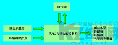

   风冷螺杆式冷水机组控制系统一般由以PLC为核心的控制机柜、执行机构、触摸屏和一次和二次外围元件组成,系统组成如图1所示。风冷螺杆式冷水机组控制柜里配置有PLC、相序保护器、跳闸继电器、热继等。每一路输入、输出通道都有与之相对应的指示灯,可以检查某一通道的动作情况,且系统具有在线试验功能。

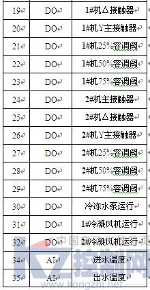

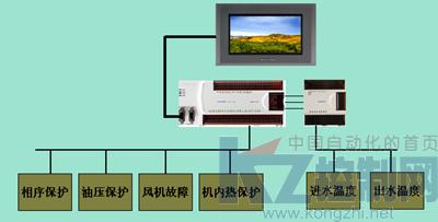

   由于系统可靠性要求特别高,即保证在任何可能发生的紧急情况下,都能准确无误地使压缩汽轮机组停机,所以风冷螺杆式冷水机组控制系统采用和利时公司高性价比的LM系列PLC。LM3109有24DI和16DO,每套PLC均包括CPU模块和AI模块。由CPU模块完成所有输入信号的逻辑处理和输出信号的逻辑控制,从硬件和软件上实现了温度控制。风冷螺杆式冷水机组控制系统硬件结构示意图如图2所示,PLC硬件配置如表1所示。
                                图1 风冷螺杆式冷水机组控制系统的组成
                               图2 风冷螺杆式冷水机组控制系统硬件结构示意图
   表1 风冷螺杆式冷水机组控制系统PLC硬件配置
