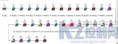

   此次改造的目的是淘汰老化已停产的LOOP总线模块,将其全部更换为菲尼克斯电气目前的主流产品。S1线的ABB涂胶机器人外围共有15个LOOP总线模块,其中有6个安装在机器人端拾器上,其余的9个分别安装在前、后风窗和涂胶泵站上;根据这个特点,我们的改造方案是将前风窗、后风窗和涂胶泵站上的9个LOOP总线模块更换为FIELD-LINE总线模块,将机器人端拾器上的6个LOOP总线模块更换为无线模块。图1是改造之前机器人总线的CMD程序截图,可以看出从“4.17模块”到“4.31模块”一共15个模块都是使用的LOOP总线,而从“4.0模块”到“4.16模块”使用的都是菲尼克斯电气的IN-LINE总线(该总线模块属于通用型,没有停产的风险)。
                                  图1 改造之前的机器人总线CMD组态

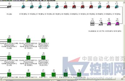

   拆除旧模块后,按照之前设计的CMD组态来固定新模块,图2所示为新CMD组态,其中“4.0模块”到“4.16模块”没有更换,取消了原有的“4.17”到“4.31模块”,改成了3个站点,分别是前风窗、后风窗和胶站(机器人端拾器使用的是无线模块,受控于“7.2”和“7.6”这两个无线基站模块,并不单独组成一个站点)。
                                图2 改造之后的机器人总线新CMD组态

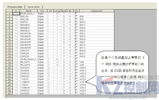

   (1)在改造过程中最重要的是程序的编辑,就是在CMD组态中定义I/O点,将其与PLC程序中的I/O点一一对应起来。对点有两种方法,第一种方法是在CMD组态的过程数据字中仅仅定义一个字(例如E48),这样在PLC程序中将会自动生成I48.0~I48.7这8个输入点,这样做的话,在CMD组态时工作量很小,但在PLC程序中将面临大量的程序更改,很容易出错;第二种方法是在CMD组态时就一个一个定义模块上的过程数据字(见图3),这样做的话,PLC程序部分就完全不需要做任何更改,本文采用了第二种方法。
                            图3 在CMD组态时一一定义模块上的过程数据字
