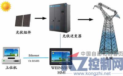

   太阳能光伏并网逆变器是把太阳能电池板通过光伏效应产生的直流电能进行逆变,转换成同电网同频率、同相位的交流电,接入电网对外进行输电。逆变器运行中要把测量的实时参数送给触摸屏,进行显示、记录等操作,也可和上位机通讯进行远程监控功能。系统结构图如图1 所示:
                                                 图1 系统结构图

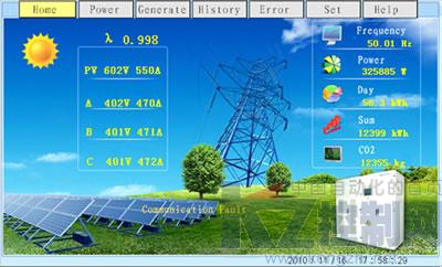

   3.1 触摸屏主界面设计
  主界面显示逆变器运行的各种运行参数:PV 电压、PV电流、A、B、C 三项交流电压和电流、功率因数、电网频率、输出功率、日发电量、总发电量、CO2 减排量等,逆变器运行状态指示,实时时间,以及其他操作菜单。下图分别是主界面的中英文显示菜单。
                                图2 触摸屏主界面中文显示
                                                    图3 触摸屏主界面英文显示

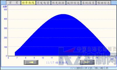

   3.2 功率曲线显示功能设计
   实时功率是逆变器运行中一个非常重要的参数,功率曲线图反映逆变器运行的历史运行情况和趋势。逆变器功率曲线显示由两条宏指令完成:
  (1)逆变器运行的实时功率计算与存储功率计算宏指令1 分钟循环执行一次,计算三相输出功率。根据当前时间计算出功率存储的地址,把当前功率值保存在RW_A 对应的地址中。
   存储地址= 日×1440+ 时×60+ 分。每分钟保存一次,功率数据占一个单元(功率数据保存是从0 时开始的全天数据)。
   (2)功率曲线显示
    触摸屏上功率曲线显示,是通过XY 曲线元件来实现。
   XY 曲线显示宏指令如下:
   macro_command main()
   short i,add,add0,day
   int z
   i=3
    SetData(i, "Local HMI", LW, 402, 1)
//XY 曲线显示控制单元
   i=720
    SetData(i, "Local HMI", LW, 403, 1)
//XY 曲线显示长度
   for i=0 to 720 step 1
    add=500+i
    SetData(i, "Local HMI", LW, add, 1) / / X
轴资料赋值,从500 单元开始, 赋值0 到720
    next i
    GetData(day, "Local HMI", LW, 9020, 1) / /
   读取当前日期
   add=day*1440+360
             // 从早上6 点开始,单元地址
加6*60=360 偏置量
         GetData(z, "Local HMI", RW_A, add, 1)
// 从RW_A 读取功率值
   add=add+1
   add1=i+1300
   SetData(z, "Local HMI", LW, add1, 1)
   //Y 轴资料赋值,从1300 单元开始
next i
end macro_command
   进行相应按键触摸后执行该条宏指令,写入显示控制地址内容为3(清除原曲线,显示新曲线),曲线长度为720(12×60),X 轴资料从LW 的第500 单元开始,内容依次为0 ~ 720,Y 轴资料从LW 的第1300 单元开始,内容依次为从早6 点到晚18 点的功率数据。
                                                图4 功率曲线

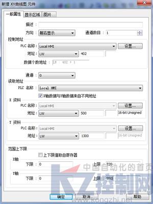

    XY 曲线显示配置方式如图5 所示。
                                     图5 XY 曲线配置

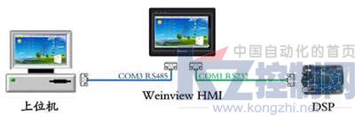

   触摸屏在光伏并网逆变系统正常运行中主要扮演监控与数据传输的作用:①系统运行时的实时参数、状态等要及时传输到触摸屏上进行计算、显示、记录、报警;②远端的上位机电脑需要通过触摸屏去监控、调配系统。其通讯配置如下图6 所示。
                                          图6 触摸屏通讯拓扑图

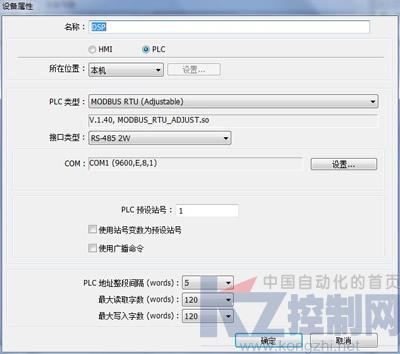

   4.1 触摸屏与逆变器通讯设置
   光伏逆变器主控制器采用TI 公司TMS320F2812 数字处理器,触摸屏通过MODBUS RTU (Adjustable) 通讯协议与之通讯,通讯波特率为9600Kbps,采用RS232 接口类型。系统参数设置如图8 所示。
                                   图8 触摸屏与DSP 通讯参数设定

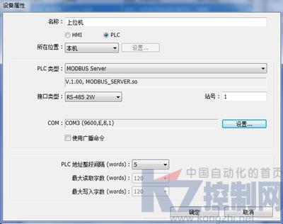

   4.2 上位机监控调配设置
   光伏并网逆变器在需要和上位机进行并网发电监控时,采用458 总线通讯,主从方式,触摸屏作为MODBUS Server设备。根据设置的站号进行区分。当上位机发出读取逆变器运行数据命令,符合触摸屏站号时,触摸屏返回相应单元的内容,完成数据传输。实现光伏电站的监控功能。系统参数设置如图9 所示。
                                                      图9 上位机通讯设置

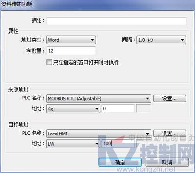

   触摸屏每隔一段时间,自动保存逆变器的数据内容,上位机通过读取触摸屏中保存的逆变器数据,从而实现光伏电站的监控功能。触摸屏获取逆变器数据采用定时数据传输元件,设置如下;1 秒定时进行数据读取逆变器单元0 开始的12 个单元,逆变器实时运行数据保存在LW100 连续的12 个地址单元中,如图10 所示。
                                       图10 触摸屏读取逆变器数据设定
