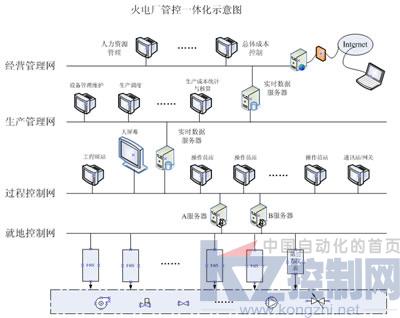

  3.1 管控一体化成趋势
   常规火电厂按工艺生产流程分为单元机组部分、机组公用部分、电厂辅网部分,与之配套的传统DCS也主要应用于这三块主要生产流程上。而近年来,随着计算机网络技术、数据安全和容错技术、模型仿真技术、实时数据库技术不断提高和电厂经营管理需求的不断提高,火电厂DCS系统已经从单纯的生产过程控制系统逐渐演变为以集生产过程控制系统(DCS)、生产管理系统、经营管理系统于一体的火电厂数字化系统,暨管控一体化系统,如图1所示。在当前的火电DCS市场上,除了最基本的生产过程监控系统之外,DCS厂商还要提供客户集生产管理、经营管理、资产管理等于一身的全方位一体化控制系统(或留有与厂级数字网的通讯接口)。

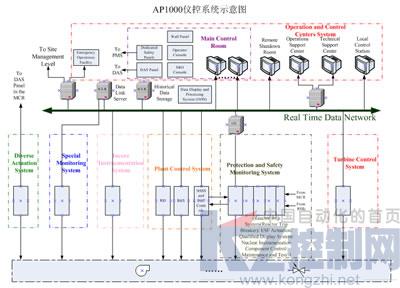

   (1)AP1000采用Common Q+OVATION平台,核岛DCS采用Common Q平台,常规岛DCS采用OVATION平台,整套DCS包括8大子系统:OCS(Operation and Control Centers System 运行与控制中心系统)、DDS(Data Display and Processing System 数据显示与处理系统)、PMS(Protection and Safety Monitoring System保护与安全监督系统)、PLS(Plant Control System 电站控制系统)、TOS(Turbine Control System 汽轮机控制与诊断系统)、IIS(Incore Instrumentation System 堆芯测量系统)、SMS9SpecialMonitoring System 专用监测系统0、DAS(Diverse ActuationSystem 多样化驱动系统)。系统结构如图2所示。

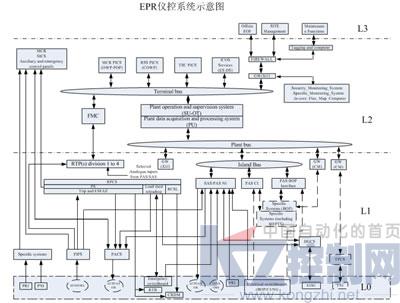

   (2) EPR采用西门子公司的TXS+TXP平台,核岛DCS采用TXS平台,常规岛DCS采用TXP平台,整套DCS包括8大子系统:PICS(Process Information and Control Centers System 过程信息和控制系统)、SICS(Safety Information and Control Centers System安全信息和控制系统)、PAS(Process Automation System 过程自动化系统)、RCSL(Reactor Control,Surveillance and LimitationSystem 反应堆控制监督和限制系统)、PS(Protection System保护系统)、TPCS(Turbine Protection and Control System 汽轮机保护和控制系统)、SAS(Safety Automation System 安全自动化系统)、PACS(Priority and Actuator Control System 优先级和执行器控制系统)。系统结构如图3所示。

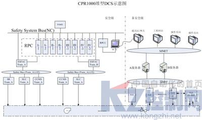

   (3)CPR1000采用MELTAC-Nplus R3+HOLLYSYS N平台,核岛DCS采用MELTAC-Nplus R3平台,常规岛DCS采用HOLLYSYS N平台,核岛DCS系统主要包括:RPC(ReactorProtection Cabinet 反应堆保护系统)、ESFAC(Engineered SafetyFeatures Actuation Cabinet 专设安全驱动系统)、SLC(SafetyLogic Cabinet 安全逻辑机柜系统)、RPCC(Reactor PowerControl Cabinet 反应堆功率控制柜系统)、CCMS(Core CoolingMonitoring System Cabinet 堆芯冷却监测系统)、SR(SafetyRelated Cabinet 安全相关系统)。常规岛中汽轮机本体监控采用ALSTOM公司的专用系统TGS,其它的汽轮机辅机和电气监控采用一套整体MACS系统。系统结构如图4所示。

                                         图4 CPR1000仪控系统示意图
