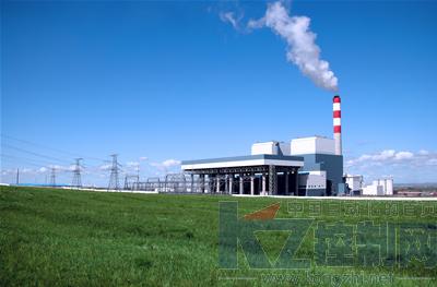

   一、 工程概况
   内蒙古国华呼伦贝尔发电有限公司建设2×600MW超临界空冷凝器式燃煤发电机组 。
  锅炉采用哈尔滨锅炉厂有限责任公司产品。锅炉为超临界参数变压直流炉、一次再热、
  墙式切园燃烧、平衡通风、紧身封闭、固态排渣、全钢构架、全悬吊结构Π型锅炉。每台锅炉提供一台立式单级启动循环泵。
   主要参数为: 1913 t/h /25.5 MPa.a /571 ℃ /1585 /282.5 ℃ 。
   汽机采用上海汽轮机有限公司的超临界、一次中间再热、单轴、两缸两排汽直接空冷凝
   汽式汽轮机。机组的铭牌出力(TRL)为600MW。汽轮机采用高中压联合启动方式。
   主要参数为:600MW /3000r/min /24.2 MPa /566℃/30kPa 。
  发电机采用采用上海汽轮发电机有限公司产品。冷却方式为水、氢、氢。
  主要参数为:600MW /50Hz/20000V/0.9。
  DCS系统采用杭州和利时自动化有限公司的MACS分散控制系统。其中第一台机组(1号机组)于2010年11月通过168小时考核,第二台2号机组于2010年12月通过168小时考核。

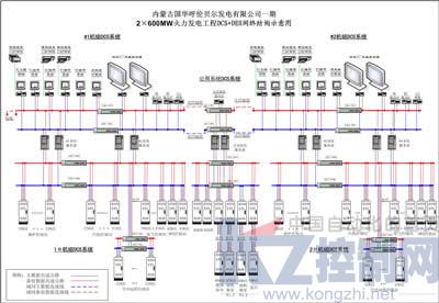

  内蒙古国华呼伦贝尔发电有限公司一期工程包括#1机组和#2机组,分散控制系统的控制范围包括单元机组、机组脱硫系统和一期公用系统。整个DCS系统按照HOLLiAS MACS的网络结构划分为#1机组、#1、2机组脱硫、#2机组以及公用系统共四个域,并且与电厂管理信息系统(MIS)、监控信息系统(SIS)等留有通讯接口。
  单元机组DCS的监控范围包括锅炉及其辅助系统、汽轮机及其辅助系统、空冷控制系统、DEH控制系统、发电机变压器组、厂用电系统等。机组脱硫系统DCS的监控范围包括脱硫增压风机、吸收塔、氧化风机等。一期公用系统的监控范围包括一期厂用电公用部分、辅机冷却水泵、燃油泵房、空预器清洗系统等。同时,DCS还与空预器间隙调整PLC程控系统等进行通信。
   DCS的主要功能包括:数据采集系统(DAS)、模拟量控制系统(MCS)、顺序控制系统(SCS)、锅炉炉膛安全监控系统(FSSS)、旁路控制系统(BPS)、空冷控制系统(ACC)、DEH控制系统、电气控制系统(ECS)、脱硫系统(FGD)控制等。
  国华呼伦贝尔发电有限公司一期工程的DCS控制系统硬件配置示意图(单元机组和公用系统)如下:
  2.1 DCS网络结构
  HOLLIAS MACS分散控制系统,可以划分为监控层和控制层两个层次。监控层的设备主要包括工程师站、操作员站、通讯站等;控制层的设备主要包括实现各种控制功能的控制站(包括远程控制站和远程I/O站)。
  工程师站、操作员站和通讯站等与系统服务器的互连,通过监控网(M-NET)使用以太网协议通讯,通讯速率100Mbps。
  控制站与系统服务器的互连,通过系统网络(S-NET)使用HSIE网络协议,通讯速率10/100M自适应。HSIE网络协议基于可靠的工业以太网通讯协议,信息传输实时、可靠。
  控制站内部的数据通讯网络称为控制网(C-NET),控制网采用Profibus现场总线。使用Profibus-DP协议,通讯速率500Kbps,实现控制器与过程I/O模块的通讯,符合IEC61158国际标准。所有支持Profibus-DP协议的控制器(如PLC)和智能仪表只要提供相应的GSD设备文件,都能作为主控的从站与HOLLIAS MACS系统进行通讯。
  HOLLIAS MACS系统的网络结构具有灵活的扩展性,对于距离电子设备间较远的控制现场,可以通过在现场设置远程控制站或远程I/O站的方式接入系统。例如本项目中,在燃油泵房现场设置远程I/O站对燃油泵进行控制。远程控制站和远程I/O站采用光缆通讯,保证了通讯的速度和质量。

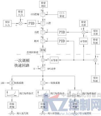

   1、一次调频
   一次调频是保证电网频率稳定很重要的基础作用,发电机组的转速有差调节反馈是实现电网一次调频作用最有效的手段,机组转速反馈同时也是机组运行安全最有力的保障。
   传统DEH系统,在升速阶段一次调频功能不起作用。在机组并入大电网后,而由于通常电网频率较稳定,也不能检验一次调频的动态性能。有的在孤网状态下甚至是不稳定的。
    与传统DEH比较采用了快速一次调频回路,以提高一次调频动态响应性能。一次调频信号不加任何切换逻辑,直接作用到DEH的总阀位给定。机组在任何工况下,转速反馈都存在,对机组及电网的安全运行提供了有力的安全防护。在升速阶段即可验证一次调频的稳定性。另外,在机组并网带负荷时,若实际发电机并未并网。对于传统DEH由于其一次调频功能尚未投DEH控制系统SAMA图主回路入,带初负荷的指令会引起机组超速。由于此DEH一次调频功能的调节作用,带初负荷的指令只会使机组转速升高15r/min左右。
