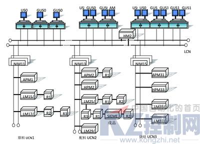

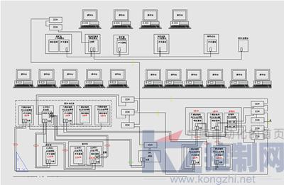

   在原霍尼韦尔公司TDC-3000集散控制系统结构中,电控和仪控是分开的,即分电控柜(LM)和仪控柜(APM/HPM)。而现在西门子PCS7系统为三电一体化的模式,所以老系统在控制逻辑上会在LM和PM间有大量通讯数据,增加了光缆通讯负荷和系统负担。而且老系统在控制柜分配上也不尽合理,如图1所示,二烧工艺上有两套烧结机,两套配料系统,即一期烧结配料,二期烧结配料和二者的公共部分,控制系统应按工艺关系配置控制设备,而老系统却是配料一个系统,烧结一个系统,比如要完成一期烧混的生产需要LM35/APM31/APM2/LM25的共同作用,要完成二期烧混的生产需要LM37/HPM33/HPM2/LM25的共同作用,两者的公共部分也在配料系统中,造成在控制逻辑中需要大量通讯数据的传递,增加系统负担和运行风险。考虑上述问题,我们在规划新系统时就按照工艺关系配置控制设备,形成一期烧冷配混,二期烧冷配混及二者的公共部分筛分整粒/原料及成品运输系统。如图2所示,一期烧结控制器CPU下面带了四个远程站,涵盖一期烧冷配混的控制点,同样二期烧结控制器CPU下面亦带了四个远程站,涵盖二期烧冷配混的控制点,而一二期的工艺的公共部分则由图中的公共控制器CPU承担,范围是整粒/原料及成品运输系统,这样的话当一期烧结控制器及其网络出问题的话不会影响二期烧结机的生产,反之亦然。这三对控制器通过交换机连在一个冗余以太环网内,构成一个稳定的通讯结构;同时公共控制器通过环网外的一个外延式以太网连接到供料区的物流中心控制器及运输车间的成品控制器,打通了整个烧结工艺的来料和去料路径的通讯连锁关系,整个配置方案具有区域明晰,主次分明,结构稳定的特点,为将来二烧结车间控制系统的长期稳定运行打下了坚实的基础。
                         图1 二烧原系统HONEYWELL TDC-3000拓扑图
                     图2 二烧新系统SIEMENS PCS7拓扑图

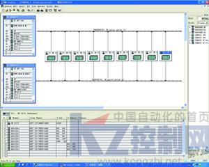

    在新系统硬件构建时, 根据工艺区域我们已经配置了3对冗余控制器:一期烧冷配混控制器,二期烧冷配混控制器及公共部分控制器,同时为I/O接线配置了本地柜和远程柜,在二烧结车间工艺的上游有物流中心控制器和下游的运输车间成品控制器,所有这些硬件的体系结构都需要在组态的控制项目中得到体现。如图3所示,在项目组态软件中,“烧结265PCS7”的项目名下组态了四个控制器,分别是成品控制器CP、公共控制器PUBLIC、一期烧冷控制器SINTER-1及二期烧冷控制器SINTER-2;还有四个工程师站,即左边树形结构中的ES1/ES2/ES3/ES4;三个配料操作站,即PL-OS1/PL-OS2/PL-OS3;四个烧结操作站,即左边树形结构中的SJOS1/SJ-OS2/SJ-OS3/SJ-OS4。在打开的右边的详目中,可以看到有关公共控制器PUBLIC内组态的控制程序块。而在图4中,我们也可以看到一期烧冷控制器SINTER-1的硬件组态情况,在其中组态有两个冗余的控制器,两条冗余的PROFIBUS网络,共同连接着9个ET200模块机架,在这种控制器及过程网均冗余的情况下,模块的输入/输出与控制器的连接及对现场的控制得到了极大的保证。

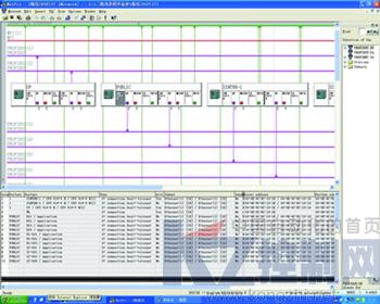

   在烧结区域的这3对冗余控制器之间及烧结车间与上游物流下游成品运输中,肯定有大量的工艺连锁关系,这就需要建立控制器之间的各种通讯连锁关系,拿到STEP 7的组态中叫AS-AS之间的通讯,一二期烧冷配混控制器之间的通讯连锁、一二期烧冷配混控制器与公共控制器之间的通讯连锁、公共控制器与上游物流下游成品运输控制器之间的通讯连锁等,这些具体的通讯点及软件配置都需要给予考虑。如图5所示。
                        图5 二烧新系统网络通讯组态图
   在图中,可以看到,公共控制器与其它四个控制器存在的通讯关系,它们分别是一期烧冷配混控制器SINTER-1、二期烧冷配混控制器SINTER-2、成品运输控制器CP及物流控制器WL,然后有与四个工程师站和七个操作员站的AS-OS之间的通讯关系,整个上位机与控制器间数据的上行下达和控制器间的沟通协调关系在图5的组态中一览无遗 。

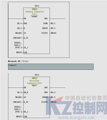

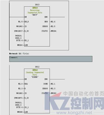

    那么具体的控制器到控制器AS-AS的通讯是如何实现的呢?在此以一期烧冷配混控制器SINTER-1和二期烧冷配混控制器SINTER-2之间的连锁通讯的例子来说明一下。在STEP 7组态中,我们调用一对通讯功能块SFB12/SFB13来实现SINTER-1与SINTER-2之间的发收关系,如图6、7所示:在图6中逻辑图中有发送块SFB12,图7中有接收块SFB13,它们组成了一期烧结发给二期烧结的发送和接收的组合,在功能块引脚R_ID的相同的数字DW#16#17说明这一对SFB12/SFB13是对应的发送和接收的组合,它们均用DB20数据块作为数据容器;同理图6中的接收块SFB13和图7中的发送块SFB12组成了一期烧结接收二期烧结的接收和发送组合,而其引脚R_ID的相同的数字DW#16#71说明它们是一对接收和发送的组合,它们均用DB21数据块作为数据容器,这两对收发功能块就完成了一二期烧结控制器间数据的双向传递。

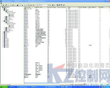

    针对这种情况可以把一个子系统编程为一个控制功能块FC,如图3中,可以看到在公共控制器PUBLIC中,有许多已编好的控制功能块,其中FC1是D系统熔剂处理功能块,FC2是C系统燃料处理功能块,FC3是IJ系统筛分整粒,FC4 是A系统精矿运输,FC5是B系统熔燃运输;在一期烧冷配混控制器SINTER-1中,有FC1一期烧结整粒I系统控制块,FC2一期烧结配混E系统控制块,FC3一期烧结烧冷G系统控制块,FC4一期烧结运灰K系统控制块;在二期烧冷配混控制器SINTER-2中,有FC1二期烧结整粒J系统控制块,FC2二期烧结配混F系统控制块,FC3二期烧结烧冷H系统控制块,FC4二期烧结运灰L系统控制块;所有这些控制块及通讯块,组成了烧结工艺的逻辑连锁控制。

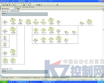

    在烧结控制系统中,逻辑控制占70%多的量,主要是胶带机的启动、运转、顺序停车及紧急停车,一般按组成一个子工艺系统的胶带机组的逆启顺停方式进行控制,当然在启动前会有一些选线,选设备,翻板极限到位等条件的具备操作,在运行过程中,逻辑控制也担负某个子工艺系统个别设备的启停、反向和某两个工艺线的在线切换操作,同时逻辑中也包含对设备的一系列保护停车动作,如胶带机的拉绳、跑偏、堵料、撕裂、热继电器过热、电机过流、行走超极限等,对高压电机还有一次性启动保护和限时间间隔启动功能。下面通过图9的STEP 7梯形逻辑图来具体分析一下图8中SZ1-3的控制策略。

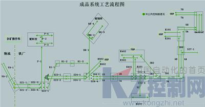

                                 图8 二烧原料及成品输送工艺流程图
    图9是一个典型的梯形图控制逻辑,一个设备的最终输出逻辑取决于其前面的节点,即各种开点、闭点的与或非情况,基本结构为启动环节、自保环节、条件环节和停止环节,在这个形式中,我们可以看到,SZ1-3的输出逻辑Z1Z3 ZJ就是控制系统输出模块的一个输出点,它在启动环节中有四个系统可以启动它,分别是精矿运输系统A系统启动信号A-START2-RX、熔燃运输B系统启动信号B-START2-RX、杂矿运输启动信号ZK1-START1/ZK2START1和新熔剂线系统R-START1-RX,因启动环节为持续10多秒的暂态,所以需要其设备运行反馈与继电器输出串联起来并与启动环节并联的自保环节,在条件环节中分别通过其小车所在的不同极限位和此皮带下料的接料皮带运行情况决定其运输的料种到达配料槽上、熔剂燃料库还是高炉杂矿槽,其停止环节即为图中不同系统的顺停急停闭点。
                                图9 二烧逻辑控制梯形图
