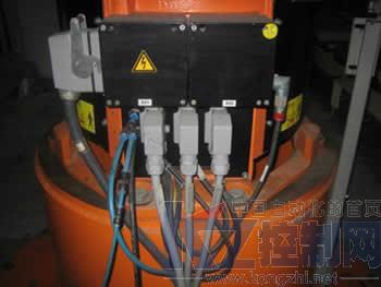

   方案二:从位于机械手的抓取工具上的3根电缆连接口处,进行接线替代,通过抓取工具上3个19针接口(见图2),做硬接线到过渡端子,再连接到无线模块上。而无线MUX模块的另一侧模块则直接连接到现场INTERBUS模块上,这样就替换掉从机械手抓取工具到机械手底座的高柔性电缆,以及机械手底座连接到INTERBUS站之间的信号电缆。
                                 图2 工具上原电缆的连接

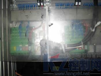

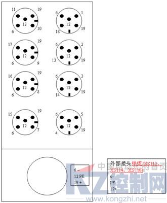

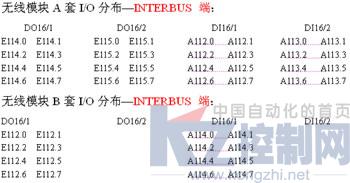

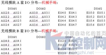

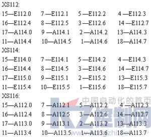

   首先,我们根据设计图纸和线缆分布情况分析了线缆接口底座的接线原理(见图3)。在该接线盒上,6号为电源负,19号为电源正,12号为接地,一个接线盒连接了16个信号端,而外部线缆连接为:6号接负,12号接电源正。接下来我们统计并测量了3根19芯电缆的各个线缆的信号连接情况(见图4)。XS112线缆连接了8个输入输出信号,XS114电缆连接了16个输入信号,XS116连接了16个输出信号。线缆信号测量分配完成后,我们对无线模块的输入输出点也做了合理的分布(见图5)。
                            图3   抓取工具上接线盒的接线分布图
                           图4  3根19芯线缆的线束分布

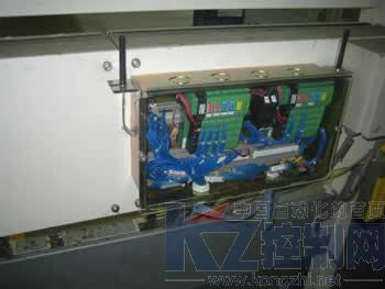

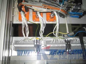

   数据信号的分布完成后,接下来将完成所有硬件方面的制作。首先制作三根19芯的电缆插接头(见图6)。然后进行机械手工具端的无线MUX模块的安装与接线(见图7)、INTERBUS总线端的无线MUX模块的安装与接线(见图8),方案设计完成和基本硬件安装完成后,接下来就是现场的安装及调试。
                          图6 改造后的3根19芯电缆接线

                         图8 新加装的室内固定处无线MUX模块

   经过安排,小组成员在停产期间对DVD机械手涂胶站的现场进行了改造,将无线MUX模块替代了原来的3根19芯电缆,并将INTERBUS端的输入输出端与无线模块进行了连接。
   两端的无线模块安装完成后,经过多次测试,各类信号的传输完全正常。在机械手的整个运动过程中,抓取工具上的3个19针的插件口不再存在受到电缆的扭曲而出现松动的隐患。

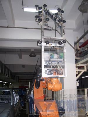

   目前该机械手无线改造(见图9)已安全无故障运行2年多,通过此项目证明了这种无线通信方式方便可靠,应用在机器人涂胶、搬运过程中可以充分发挥无线的优势,方案的性价比很高,为生产、维修部门降低了资金成本和时间成本。
                               图9 改造后的机械手
