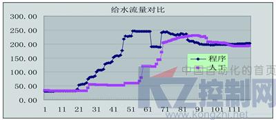

   取原料性质相近,焦炭塔焦高接近的人工控制2010年6月29日(18:37~23:37)给水操作与先进控制2010年7月11日(18:33~23:37)给水操作进行先进控制应用效果的对比。
                                           图1    给水流量的对比
   (1)给水流量的变化HHH人工控制与先进控制下给水流量的变化如图1所示。图中,人工控制给水操作,冷焦水流量明显的分为30t/h、50t/h、30t/h和200t/h四个台阶。流量之间阶跃变化大。先进控制给水操作给水流量变化连续,水量迅速增加到200t/h的大流量,进行泡焦式冷焦。

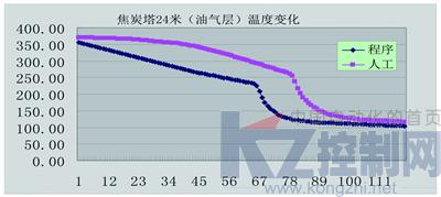

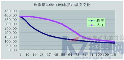

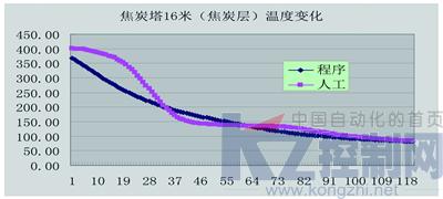

   图2~图4分别给出了给水操作人工控制与先进控制下焦炭塔16米、20米和24米等各点温度变化情况。焦炭塔各点温度在人工控制给水操作下,接近阶跃式的变化。在某个时间点,温度几乎是直线下降,而先进控制给水操作下,焦炭层和泡沫层基本上匀速下降。在油气层(在冷焦状态下为空塔)先匀速下降,当水到达热电偶位置时,出现一个阶跃式下降。温度均匀变化,更有利防止焦炭塔糖葫芦式变形,有助于焦炭塔的长周期安全生产。
