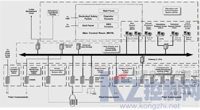

    AP1000核电站仪控系统分为安全级和非安全级两个部分。一层安全级控制系统主要包括保护与安全监控系统(PMS),一层非安全级仪控系统主要包括电厂控制系统(PLS)和多样性驱动系统(DAS)。二层的安全级仪控系统包括数据处理系统(QDPS),以及PMS和DAS系统的常规手动控制和显示等。二层的非安全级仪控系统包括数据显示和处理系统(DDS)。
    保护与安全监控系统的主要功能在于触发反应堆停堆及安全专设动作,并提供安全级的数据处理和显示。保护与安全监控系统采用的是Common Q平台,其实现控制的基本单元为AC160控制器。AC160控制器是一个带有多通道处理能力的模件化控制器,被用来执行安全相关系统的保护算法,支持热插拔功能。

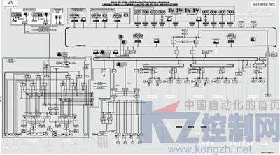

    TXS系统是由西门子开发的核电站数字化安全级仪控系统,2000年5月获得NRC批准。岭澳二期核电站的数字化安全级仪控平台即为TXS平台。
                                图1   AP1000仪控系统结构
    岭澳二期仪控系统总体结构如下:
    (1)一层
    1E –TXS硬件及AV42(优选模块)
    NC* – 多样化保护系统采用TXP系统平台实现,其它的NC*功能均采用TXS系统平台实现
    NC – TXP硬件
    (2)二层
    1E –两个SU(service unit,采用UNIX操作系统,安全级显示单元,参数修改、检测和错误诊断),ECP(紧急操作盘),BUP(后备盘)的1E级部分
    NC* – RSS(远程停堆站)和人机界面,BUP(后备盘)的NC*级部分
    NC – OWP、LDP以及 BUP(后备盘)的NC级部分

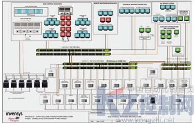

    方家山/福清核电站的安全级仪控系统采用IPS公司的Tricon平台。方家山/福清项目中,仪控系统总体结构如下:
    (1)一层
    1E – IPS Triconex硬件平台及PLM(优选模块)
    NC* – ATWT与DS系统采用I/A平台,其它的NC*功能均采用Triconex硬件平台
    NC – IPS Foxboro I/A平台
                           图2   岭澳二期仪控系统结构
    (2)二层
    1E –SVDU(安全级显示单元),ECP(紧急操作盘),BUP(后备盘)的1E级部分
    NC* – RSS(远程停堆站)带有相关通讯功能的人机界面,BUP(后备盘)的NC*级部分
    NC – 源迅的ADACS人机界面以及 BUP(后备盘)的NC级部分

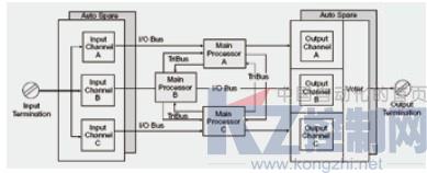

    Tricon系统由三个完全相同的系统支路组成(电源模件除外,该模件是双重冗余的)。每个系统支路独立地执行控制程序,并与其它两个支路并行工作。
    因为每一个支路都是和其它两个隔离的,任一支路内的任何一个单点失效都不会传递给其它两支。如果在一支内有硬件故障发生,该失效的一支就能被其它两支所补偿。所以修理工作,包括拆卸和更换失效的支路内的失效模件都可以在在线情况下进行,不使过程中断。
                            图3   Tricon三重冗余结构示意图
    每一个I/O模件内都含有三个独立支路的电路,输入模件上的每一支路读取过程数据并将这些信息传送给它的相应的主处理器。三个主处理器通过一个适配的高速总线系统,被称作为TRIBUS的系统相互通讯。
    每扫描一次,主处理器都通过TRIBUS与其邻居进行通讯和同步化。TRIBUS表决数字量输入数据、比较输出数据、并将模拟输入数据的副本送达每一主处理器。主处理器执行控制程序并把由控制程序所产生的输出送给输出模件。除对输入数据作表决之外,Tricon也表决输出数据。这是在离现场最近的输出模件上完成的,以便探查出任何错误并予以补偿,探查任何可能出现在TRIBUS表决与送给现场去的最终输出之间的错误。

                           图4   方家山/福清核电站仪控系统结构
