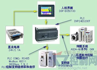

控制系统技术方案如图1所示:
                                   图1:控制系统技术方案图
  设备采用台达DOP-B系列5.6寸人机界面作为上位机,可以设定和显示设备运行动作和工艺参数,主控器采用台达自动化新宠ES2系列PLC,DVP24ES200T PLC具有高速脉冲输入和高速脉冲输出功能,可以采集高速脉冲信号,PLC根据脉冲信号输入控制伺服系统快速动作,实现快速切割、定量包装等工艺动作。通过调整主轴旋转变频器的运行频率,可以改变主拖动电机运行转速,输液贴运行速度随之改变,从而改变设备产品切割、包装加工效率。

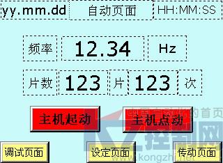

                           图2:自动页面画面                                图3:调试页面画面
  设备正常工作在自动页面(图2)下,通过按钮控制主轴点动或者连续运转,设备出现异常情况紧急处理时,需要按下蘑菇头紧急停止按钮。人机界面工作画面显示主轴变频器运行频率,输液贴的加工片数和包数。

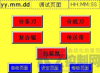

  调试页面(图3)下用户可以进行手动调试设备关键机械部件的动作测试,方便设备调试和正常维修保养。

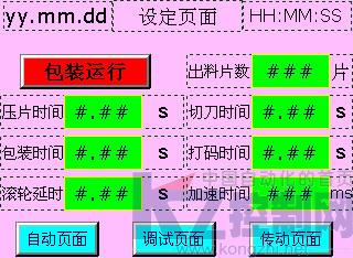

                         图4:设定页面画面                            图5:报警页面画面
  设定画面(图4)可以设定输液贴生产包装各个环节的延时时间,出料片数设定,伺服包装运行速度,各项参数不同对应产品规格不同;报警画面(图5)会显示设备出现故障时参考信息,可以认为关闭报警声响和画面显示。
