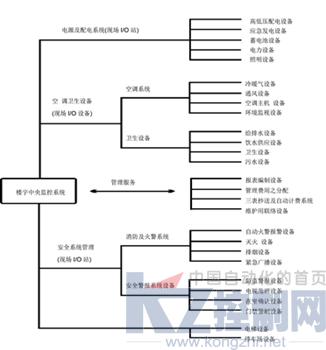

   随着高层建筑的大型化和多功能化,其服务项目不断增加,机电设备种类逐渐增多, 技术性能也日趋复杂,监控、管理工作已非人工所能完成。 因此,充分利用现代化的控制技术和数据通信技术对楼宇进行监控和管理,已成为现代高层建筑的技术基础。 楼宇自控系统的监控管理对象一般来说应包括以下几个方面,如图1所示。
    空调及通风系统
    冷/热水系统
    给排水系统
    变配电系统
    照明系统电梯系统
    防盗系统
    巡更对讲系统
    停车场导引系统
    消防系统
    三表自动抄送计费系统
   在中国由于对消防有着特殊的规定和约束,消防系统既可以作为BA的一个特殊子系统,也可以单独列为消防自动化系统——FA。

  贝加莱智能型楼宇自控系统的软件系统主要由以下两个部分组成, 即主站监控软件和底层PCC控制软件PG2000系统构成。该智能型楼宇监控系统的树状结构图如图1所示。

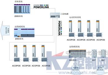

   以锅炉监控、能源分配、给排水和温湿度控制等系统为例(如图2、图3所示),介绍了贝加莱楼宇自动化系统的架构。
                              图2  能源分配、给排水与温湿度控制
                                 图3  锅炉监控系统与温湿度控制

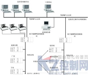

    该楼宇自动化系统的管理层主要由1台管理系统服务器、(若干台)监控管理操作站(PC机)、1台工程师站(PC机)、(若干台)X20 CPU的CP3486主板上集成的标准以太网接口TCP/IP、以太网交换机以及以太网(Ethernet TCP/IP)构成, 如图5所示。
   为了保证整个系统是开放和模块式的,对主站监控软件也提出了开方式的要求。笔者推荐的软件有B&R的WISIWIN、澳大利亚CIT公司的CITEC以及美国 GENSYM 的G2。
                                    图5  管理层架构

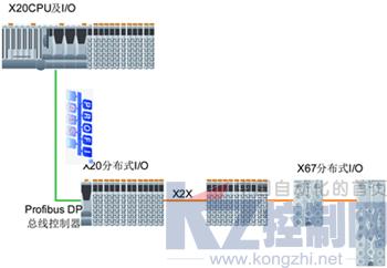

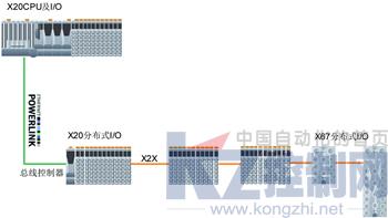

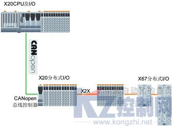

   3.2.2 控制与现场层
   控制与现场层由当今最流行的X20 PCC的CPU(含本地I/O)及其通信接口(或总线通信模块)、远程分布式I/O模块以及支持它们通信的现场总线网络构成。该层的网络配置主要有以下三种模式, 即贝加莱通常采用的实时工业以太网EthernetPOWERLINK、Profi bus-DP和 CANopen总线。
   X20分布式控制的设计理念,不仅是一整套完整的控制系统,而且还可以使用CANopen、Ethernet POWERLINK 、X2X、Profibus-DP等现场总线把远程分布式I/O模块方便地连接起来;使传统的控制技术和分布式I/O技术完美地实现了结合。每个分布式底板之间,在不需任何中继转换器的情况下,采用X2X通信总线,其传输距离最大可达到100m,速率可达12MHz,并支持253个I/O站。采用铜制双绞线作为站间X2X link的通信介质,可实现最大限度的抗干扰。图6、图7和图8分别示出了这几种现场总线网络的配置方式。
                          图6  Ethernet POWERLINK 网络
                              图7  Profibus-DP
                             图8 CANopen网络
