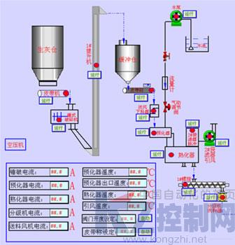

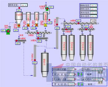

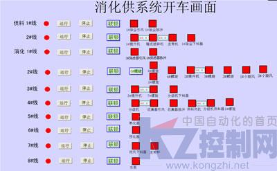

    石灰窑配料系统的控制程序包括小车上料、配料、称重、布料、出灰、风量等控制部分,以及电机电流、温度、压力、流量等模拟量的显示报警。其中配料称重和上料控制是本系统的控制难点和重点。供料系统示意图如图1所示,消化系统示意图如图2所示。供料系统和消化系统的每条线都可以联锁或者独立进行操作。当联锁时,每个设备顺序启停,系统开车画面示意图如图3所示。

                                     图2 消化系统示意图
                                图3 系统开车画面示意图

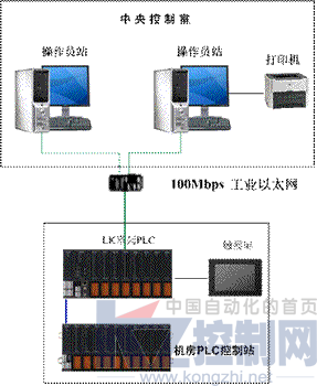

    石灰窑配料控制系统以和利时公司LK系列PLC为控制核心,包括执行机构、声控报警、仪表系统等部分,主要控制提升机、分级机、皮带机、破碎机、下料器、螺旋、阀门等元件。在中央控制室设置操作员站和工程师站,并联网至总控室,以便对全厂进行系统监控与管理。石灰窑配料控制系统的结构示意图如图4所示。
                                  图4 石灰窑配料控制系统的结构示意图
    石灰窑配料控制系统分为操作员站和工程师站,并通过以太网连接。操作员站的置与工程师站相同,只是部分功能受限。上位机画面模拟现场的立体化动态工艺流程,可以根据需要对阀门、皮带秤、物料、用水等进行设定,并显示温度、流量、电流、控制元件状态等信息。液位采用比例棒图及字符数据,并辅以直观的立体图的形式显示各仓实际液位。阀门及泵的控制也是根据实际进行操作,并有相互连锁关系。每个仓的信息每10毫秒内采样一次,并实时显示各种信息。在系统中分别设置各种报警,使工作人员能够方便快捷地查询各种信息。

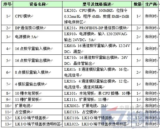

    石灰窑配料控制系统的PLC硬件配置清单如表1所示。上位机操作系统采用和利时公司的HollyView进行开发,实现对PLC控制站的监视与控制。为了保证系统的可靠性,本系统采用两台PC机互为备份,并实现数据库同步,确保监控系统的不间断运行。
                                          表1 PLC硬件清单
