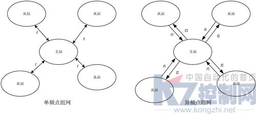

    无线三遥通信网一般可设计成星型辐射网络,并分为单频点组网和异频点组网,其结构如图1、图2所示。
                                图1 单频点组网        图2 异频点组网
   采用单频点组网是以同频单工方式工作的。它们的好处是设备一致,各点的设备可以互换,组网方便,只要进入场强覆盖范围,系统任意两点都可以相互通信。
    当采用异频频点组网时,该网是以导频单工或异频双工方式工作,通信双方的收发信机分别使用2个频率,主站电台的收发信机与各从站的收、发信机频率相反,它的好处是频率的利用率高,相邻电台干扰少。

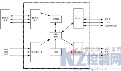

    安控RTU终端控制器主要由CPU、存储器、输入模块、输出模块、电源等部分组成,其组成结构框图,如图3所示。
                                  图3  安控RTU结构框图
    (1)CPU模块
    在RTU终端控制器系统中,CPU模块相当于人的大脑,它不断地采集输入信号,执行用户程序,刷新系统输出。
    (2)I/O模块(输入输出模块)
    输入模块用来接收和采集输入信号。数字量输入模块用来接收从按钮、选择开关、数字拨码开关、接近开关、光电开关、继电器等数字输入信号;模拟量输入模块用来接收各种变送器提供的连续变化的模拟量电流电压信号。
    输出模块用来驱动被控设备。数字量输出模块用来控制接触器、电磁阀、指示灯、数字显示装置和报警装置等输出设备;模拟量输出模块用来控制调节阀、变频器等执行装置。
   (3)电源模块
    RTU终端控制器使用24V直流电源。内部的开关电源为各模块提供DC5V、DC24V等直流电源。

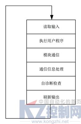

    安控RTU终端控制器通电后,需要通过硬件和软件做一些初始化工作。为了RTU终端控制器的输出及时地响应各种输入信号,初始化后控制器将反复不停地分阶段处理各种不同的任务,如图4所示。
                                   图4  安控RTU工作原理示意图

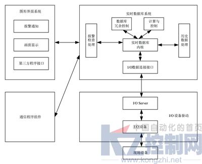

    监控中心主站计算机系统配备必要的操作系统软件、组态软件。调度中心主站组态软件KINGVIEW6.5软件为平台,能够显示所有工艺流程、过程参数、趋势图、监控设备的运行状态,完成报警和各种管理报表的打印以及数据的存储功能。
    组态软件一方面通过I/O驱动程序从现场I/O设备获取实时数据,对数据进行必要的加工后,以图形方式直观地显示在计算机屏幕上;另一方面按照组态要求和操作人员的指令将被控数据送给I/O设备,对执行机构控制或调整控制参数。图5直观地表示出了组态软件的数据流程。
                                   图5 组态软件的数据流程
    从图中可以看出,实时数据库是组态软件的核心和引擎,历史数据的存储与检索、报警处理与存储、数据的运算处理、数据连接都是由实时数据库系统完成的。图形界面系统、驱动程序等组件以实时数据库为核心,通过高效的内部协议相互通信,共享数据。

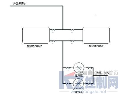

    5.1 供热站工艺流程
    供热站将井区来的清水经过在加热蒸汽锅炉中加热为蒸汽后,再由注气泵供给各个井口来进行注气,如图6所示。
                                        图6  供热站工艺流程图
    5.2 供热站检测点
    供热站无线三遥监控系统设置的检测点有:来水压力、来水流量、加热锅炉内温度、加热锅炉内压力、注气蒸汽压力、注气蒸汽流量、电机电流和电机温度等,控制点有注气泵的启停控制。

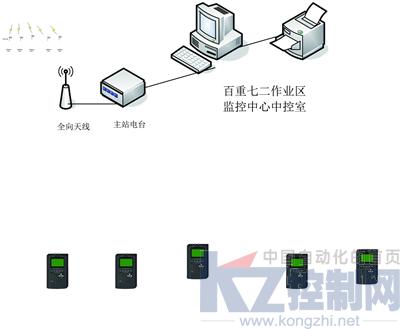

    5.3 百重七二作业区无线三遥监控系统的系统结构
   监控中心计算机内装WindowsXP 操作系统,监控软件和应用软件,用于工艺流程的操作及监视,设备状态的监视、设备故障的监视及确认,流量、压力、温度的瞬时值及累计值的图形化动态显示,故障及生产报表打印等。实现整个系统的状态监视、控制操作、数据采集等功能,通过设置密码限制不同级别人员操作。
                                 图7     无线三遥监控系统的系统结构图
