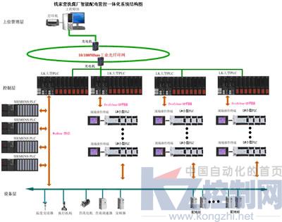

   该项目采用三层控制系统架构:由于该系统需要具备电力保护和综合分析报表的需求,上下通讯过万点,普通HMI软件无法实现。所以上位管理层采用和利时公司MACS-SCADA(版本:MACS-SCADA3.2.1B-SP3)综合监控系统软件,此软件曾应用与地铁项目的综合监控系统,数据吞吐能力可以达到最高可达100万点级别;综合控制层中又分位两小层,采用和利时公司LK系列大型PLC实现整体控制功能,采用和利时公司LM系列小型PLC实现各个配电柜的单元控制功能,采用设备配套PLC实现特殊对象的单元控制功能;设备层由现场配电柜、被控设备和测量装置组成。通过3层控制系统架构,综合实现了智能供配电管控一体化系统功能。

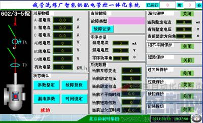

   1、低压配电装置的测量、控制和保护功能
   数据的测量:三相电流、线电压、有功电量;断路器合分闸、电机运行状态;设备累计运行时间;电机故障信息;电机保护投入类型;当前定值整定;系统就地/程控状态;漏电实时零序电流、零序电压、零序功率方向角;
低压设备的启停控制:提供低压配电装置的保护功能,包含漏电、短路、过载、过压、欠压、电流不平衡、电流断相、通讯中断、启动失败、停止失败十种保护功能。保护功能的实现、参数调整设定、故障记录;
低压配电参数报表分析功能;
   低压配电设备报警提示功能,设备维护提醒功能。

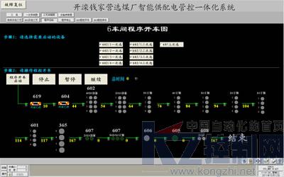

   流程控制方式:正常生产时使用,操作员一键启车,控制系统自动按照工艺需求将整条洗煤工艺流程设备按流程启车和停车。实现了对生产设备的全面自动控制、联锁保护、运行状态监测等功能;
   远程控制方式:非正常生产时使用,操作员在监控站画面实现设备单动;

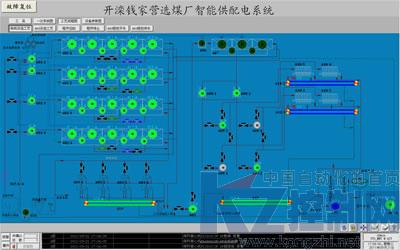

   该系统设计了良好的人/过程接口能力的监控画面,实现了工艺过程信息、报警信息、事件信息的集中显示和处理。

   2、多功能通讯接口
   LK型PLC提供强大的优化的通讯功能,实现了与20多个LM型PLC的快速DP通讯,满足了8000点左右的保护数据上传功能;LK型PLC提供了庞大的多样化接口功能,在同一台LK-PLC上实现了多种通讯方式,同时实现了与LM-PLC、S7-200PLC、同类站间通讯、上位机监控软件和现场触摸屏五种不同通讯方式的快速交叉通讯。这样即节省了低压配电柜的保护装置,又节省了巨多的与控制装置连接的信号电缆,为配电管控一体化提供了了技术基础。
